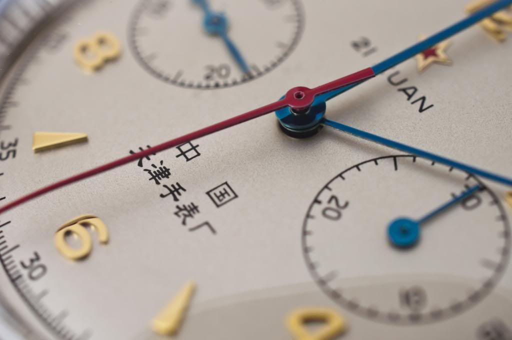

Typ stowa och Panerai. Finns några få fran Grand Seiko också. Har du kollat Sea Gull 1963 ?
Mysig manuell klocka i gammalt stuk. Kostar cirka 2000kr. Tickar som fan gör den om du nu har problem med det.
