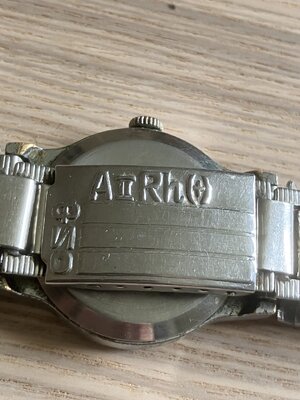

Ber om hjälp med att tyda bokstäverna/tecknen på denna länk. Även om jag själv läst ryska förstår jag inte kombinationen av dessa tecken. Verkar både vara västerländska och ryska. Har någon av er sett något liknande tidigare? Sitter på en Pobeda (ej originallänk).
Får inte ihop andra bokstaven, men det ser verkligen ut som en blodgrupp (som vi skriver dom) typ: AB Rh+
