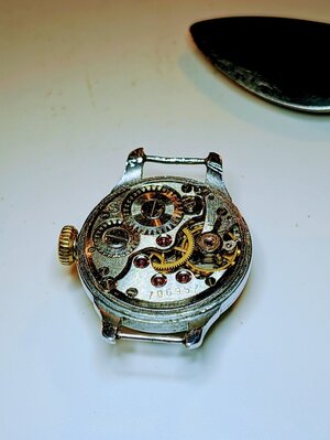

Vi fortsätter man vrakkavalkaden. Kan bli en del jag aldrig postat. Rätt stilig komandirski. Tickar men i 28800 tempo. Får se hur mkt den fortar sig.
Äh, tar en till.
Köpte ett urverk (Vostok 2209) med en Serkisof tavla. Här brevid donatorklocka jag hade sedan tidigare (tog boett + krona&bom).
Byte till boetten (har ev suttit i en liknande från början) samt la till ett baklock (Serkisof) som jag köpt för några år sedan.
Behöver servas då urverket står still, behöver även ha lika typer av visare då den har två olika.
