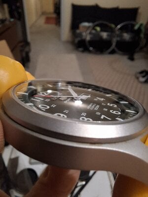

Seiko 5 förtjänar lite kärlek
Efter lite tester så har jag kommit fram till att mina 5or trots allt vill ha länk.

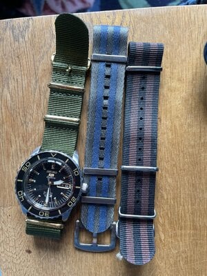

Dagens klocka från gårdagens loppis.
Fick med mig 2 stycken femmor med 5126 verket från olika säljare.
Den ljusa riktigt trevlig och den som ser svart ut men är mörkt grafitgrå är lite intressant.
Får se om jag kan rota fram en bättre passande länk till den.

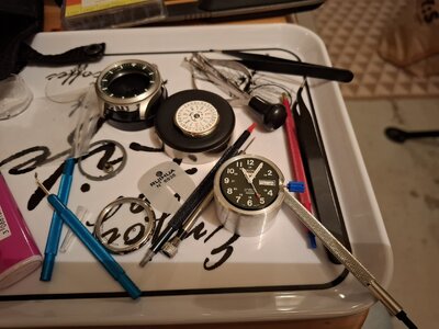

Jag undrar om en urmakare verkligen tar 1600kr för en kalibrering. Det låter väldigt mycket för det är inget som tar lång tid för att förbättra rejält. I alla fall inte för en utbildad urmakare.
Det går att göra själv men man måste vara väldigt försiktig. Jag har själv med framgång kalibrerat två automater efter instruktion från youtubevideor. Jag lyckades förbättra från typ en halv minut fel per dag till 5s, vilket jag nöjer mig med.
