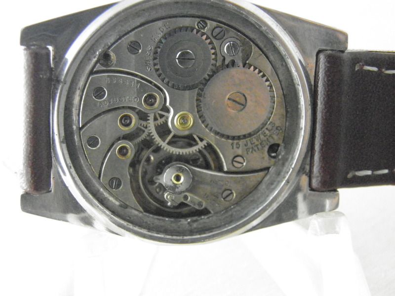

Du skriver inget om verket? Vad sitter i? Urverket ser riktigt fint ut på den suddiga bilden, fungerar klockan?
Mycket spännande läsning och research. Gillar boettdesignen, nästan lite modernt sjuttiotal som @Guinness Yacht Club igår! Får man fråga hur du hittade denna? Från Ebay eller någon militärsida?
Då den är i rostfritt måste den ju vara 30-tal eller senare, så din åldersuppskattning stämmer säkert.
Den går och håller tiden bra, verket är Tavannes/Cyma 10.5 linjer, rätt snygg arkitektur och bra kvalitet men i övrigt inget särskilt tror jag?
