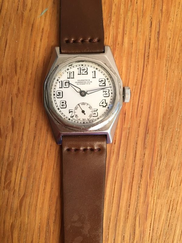

Nu dök det upp en till sån! Goldsmith & Silversmith HS11, 1935-1940 kanske.
Vad är det som är så speciellt med denna då att den har potential att bli en keeper? Egentligen två saker den militära märkningen och boettens konstruktion.

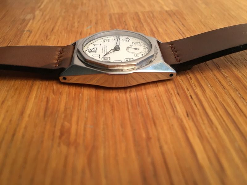

Klockan ser mycket modest ut vid en första anblick. Vit porslinstavla, antagligen hade den lume ursprungligen, som tvättats bort. Kantig boett 28x37mm 16mm luggar, 8mm tjock. Inte helt olik många ur från tiden.

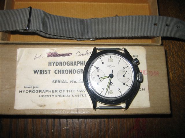

Vad är då denna HS11 ”standard issue wristwatch”?... ....ja vi har väl alla sett HS8orna (omega fulmetallarna för FAA-flygarna, piloter och navigatörer) HS9orna (t.ex. de vittavlade Lemaniakronograferna från kärnreaktorubåtarna) och HS10orna (...Rolex för dykbefäl, typ Dowling-nivå...) men här har vi en enkel pre-war HS11!
HS8 gammelflygare frå Fleet Air Arm (Marinflyget, hangarfartyg etc) jag hade, sjukt mysiga:
Typisk HS9-kronograf från Lemania, vet inte så mycket om dem.

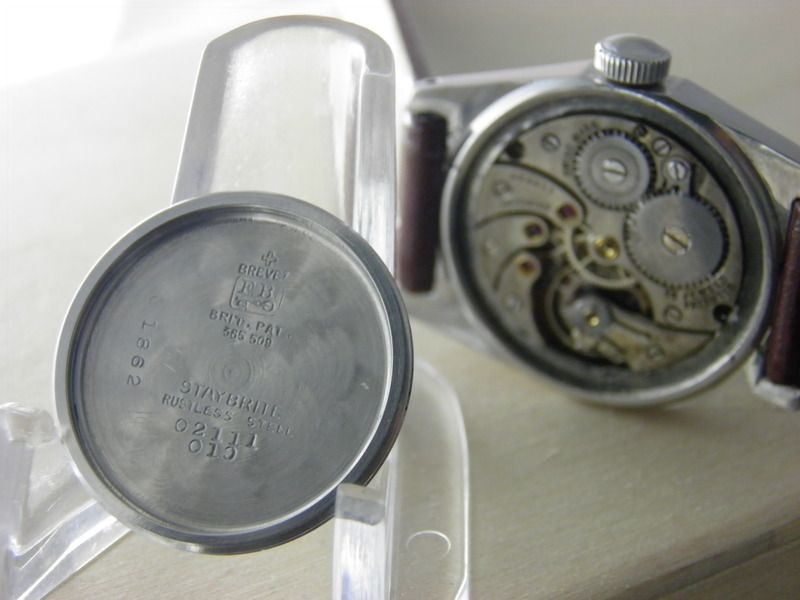

Mitt ur är alltså märkt med HS11. G&S Ltd. är förkortning för Goldsmith & Silversmith, jag har bara sett ett par HS11 tidigare, med betydligt högre förrådsnummer. Jag gissar att den är 1935-1940, en uppfattning som delas av en som vet mycket mer än jag.
Så en klocka utskriven före eller i absoluta inledningen till andra världskriget till en officer i Brittiska Royal Navy, rätt coolt.
Boettkonstruktionen
Det mest spännande, förutom den militära märkningen, är boetten! Byggd av Francois Borgel som var mycket framgångsrika med vattenskydd 1920-1945
Patentet (CH156807 GB385509) på de decagonala skruvade bak- och framboetterna är från 1932. Vid det laget hade Taubert köpt Borgel, men använde fortfarande FB-märkningen.

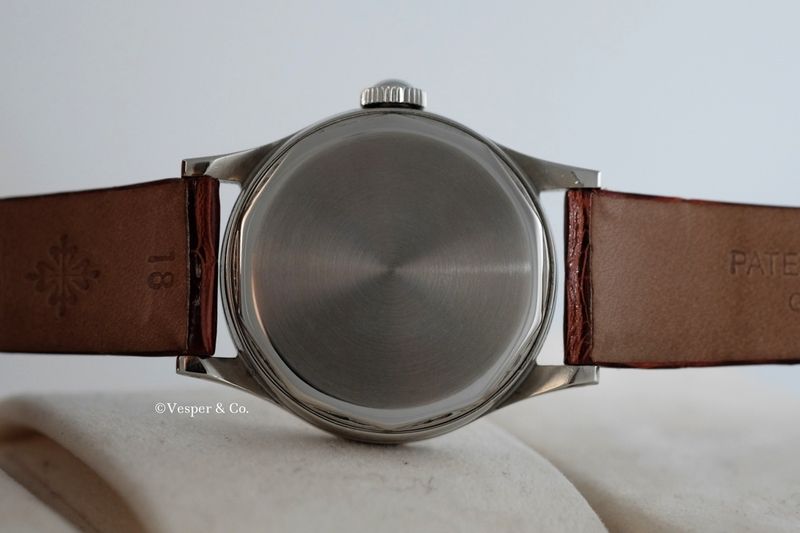

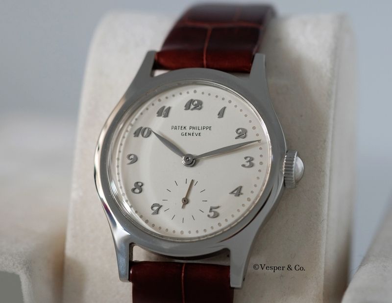

Det var en mycket lyckad konstruktion som såldes till bla Patek Philippe och deras första generation av vattentäta grejor.
Det här är alltså farsan till alla de där nu så himla poppis patekerna, eller kusinen? ...eller båda kanske... mycket inavel i schweiziska klockindustrin på den tiden...
Schweiziska patenten var korta på den tiden (15 år tror jag) så efter 1947 var det ju fritt fram att kopiera lösningen utan att blanda in Borgel/Taubert...

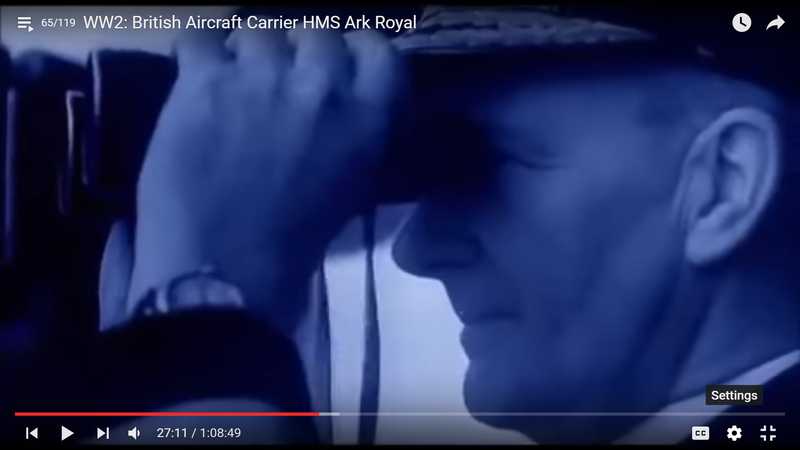

Här det mest intressanta jag hittat. En video på Youtube om HMS Ark Royal.
Om man skärper ögonen lite ser det här befälet på HMS Ark Royal väl ut att ha nån kantig bezel ändå??? Det är nog min klocka helt enkelt...

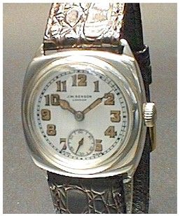

Tavlan är i porslin i typisk 30-talsstil. En porslinstavla är ju som en porslinstallrik, den kan se i princip ny ut fast den är 100 år gammal. Går att tvätta utan problem. Lumen på min är nog borttvättad, den såg antagligen ut från fabrik som den här JW Benson fr 1937 som har en väldigt lik tavla. Man lämnar ju inte öppna visare om man inte ska ha lume i dem.
Nackdelen är att porslinstavlorna är mycket tunnare än en porslinstallrik så de kan spricka och falla i bitar, min har lite sprickor och bortfall vid 11.

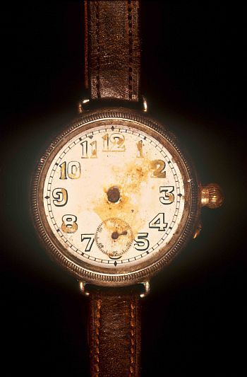

Mallory strök ju med, (Everest Expedition 1924, yep, de hade syrgas redan då, detta är sista bilden) men hans kropp hittades 2002 och hans armbandsur var relativt intakt, Borgel-boett fr 1924, porslinstavla, visarna bortrostade, men lumen delvis kvar. Originalstronk i gris med tydliga sömmar, grisskinn är mer stabilt i vatten tror jag och extremt slitstarkt, därav populariteten back in the day.
