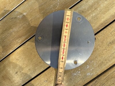

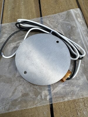

Har nyligen fått tag på en Allmer Typ 2. Den går fint. Helt fantastisk maskin!
Dock slog den ut min jordfelsbrytare eftersom värmaren är trasig.
Tack vare infon här så kunde jag koppla ur den.
Min tanke nu är att på ett snyggt sätt montera en ny värmare.
Har tidigare köpt en värmeplatta till Elma Super Elite. Funderar nu på hur jag ska återställa värmaren i min Allmer.
Bifogar lite bilder och kommer att återkomma med en lösning.
Saknar all dokumentation på maskinen så är det någon som skulle kunna tänka sig att dela något med mig hade jag blivit mycket tacksam.

Jag har också monterat ur värmeplattan ur min efter jordfelsbrytaren slog ut. Jag har inte brytt mig om att modda den efter det. Men intressant att höra hur det går för dig. Jag är bara nöjd den fungerar och vågar knappt röra den 😃. Vill inte jinxa.

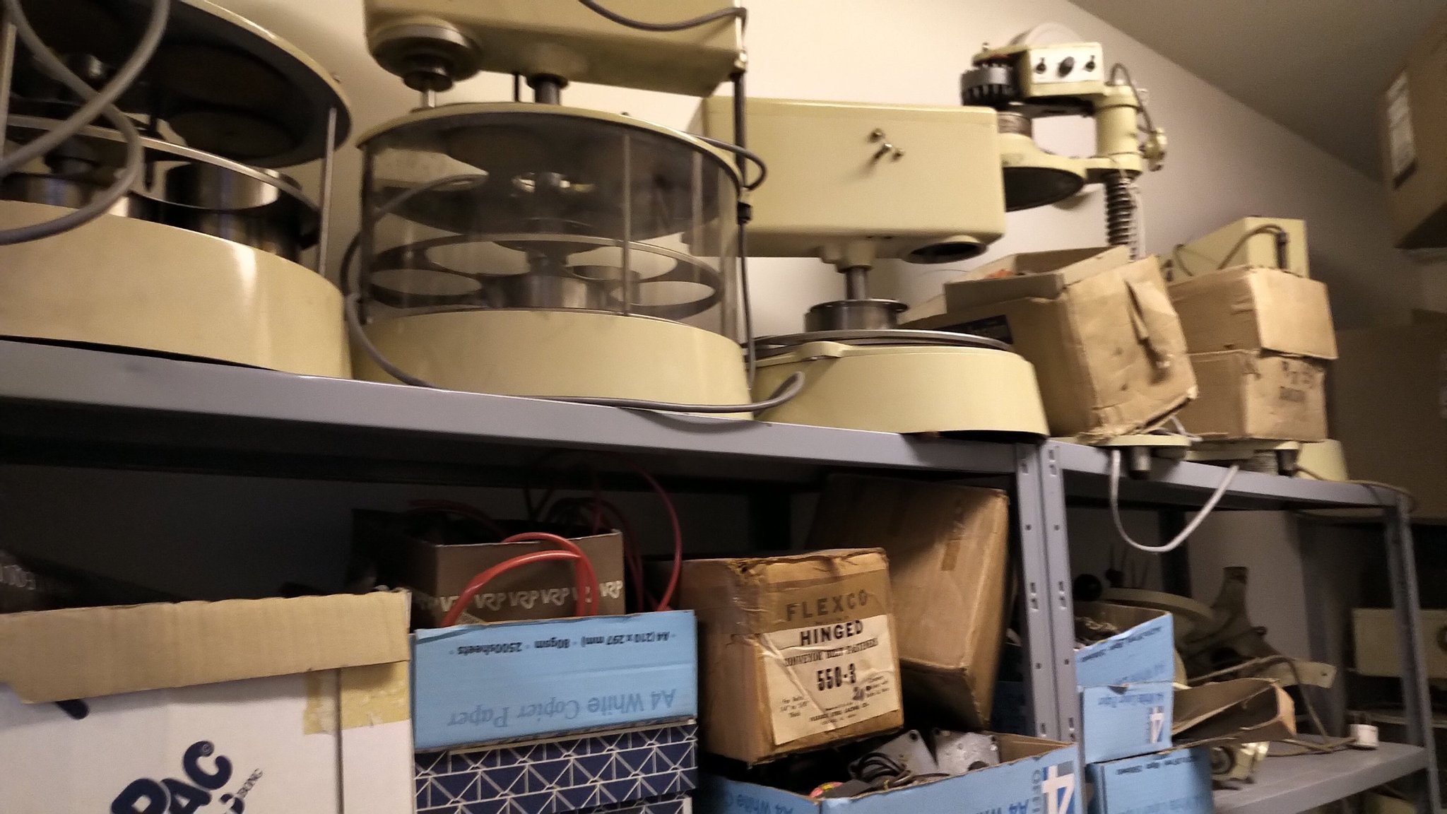

Någon sitter på ett stort lager med Allmer typ 2/3 grejer, var nyligen uppe på tradera. Möjligen kan man köpa loss delar eller kanske tom en komplett maskin om man kan få tag på ägaren.
Det finns en möjlighet att köpa en helt ny Allmer typ 2 maskin. I inlägget ovan finns en tradera annons bakom vilket det döljer sig ett större part allmer typ 2 mm. Om man kan hitta 20 köpare så skulle det vara möjligt att få en maskin med tillbehör för 3500:- Kan det vara intressant?
Jag hade gärna köpt en allmer för 3500kr.
Lägger du ut dom helt nya fullt fungerande på tradera säljer du dom för det dubbla tror jag. Skitbra maskiner
Möjligen. Men jag har inte lust att ta den ekonomiska risken, och det är ganska bökigt att hantera hela partiet. Men om vi kan gå ihop ett par stycken så kan det vara möjligt. Finns dessutom reservdelar för överskådlig framtid med i partiet.
Inte helt trivialt att bygga ihop maskinerna tror jag. Han som har lagret har ju uppenbarligen inte tyckt att det är värt tiden mot vad han får ut av dom sen. Dom är komplexa. Dessutom delar med flytande kvicksilver som inte är helt okomplicerat att hantera heller.
Korrekt. Och kvicksilvret kan vara ett problem. Partiet är enligt uppgift Allmers hela varulager från tidpunkten då de upphörde med verksamheten. Man kan alltså säga att "This is it", vad gäller Allmer grejer. Mer finns nog inte att få tag på. Jag vet inte hur mycket montering som krävs av slutkund, men det är nog lite mer komplext än att ta hem något från elgiganten iaf.
