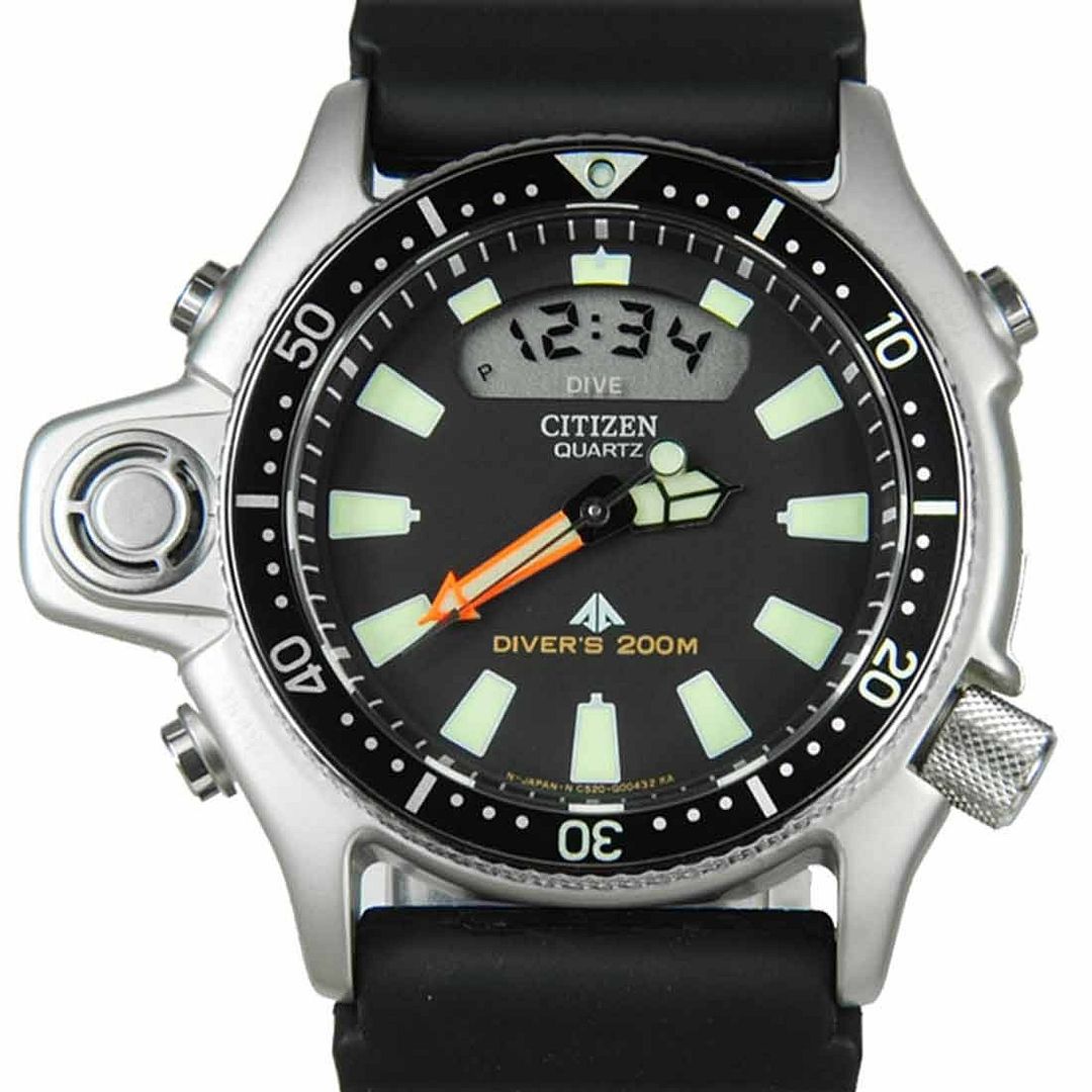

Googlade lite och namnet: "aqualand C500 natulite" genererar flest bilder som ser ut som din... OsÀker pÄ om det Àr en korrekt ref. kÀnns inte sÄ.Jag har svÄrt att hitta info om denna
TÀnkte sÀlja den men hittar inte korrekt info...
Promaster C500-E80397Googlade lite och namnet: "aqualand C500 natulite" genererar flest bilder som ser ut som din... OsÀker pÄ om det Àr en korrekt ref. kÀnns inte sÄ.
Vad har du för nummer pÄ boettlocket?
Förutom att den har full lume tavla sÄ Àr det vÀl samma specs som pÄ alla andra modeller med cal C500 och samma boett... typ JP1010 etc.Promaster C500-E80397
Edit: hittar korrekt bilder men specifikationer Àr det vÀrre med :/
Tror den betecknas jp1014-09wJag har svÄrt att hitta info om denna

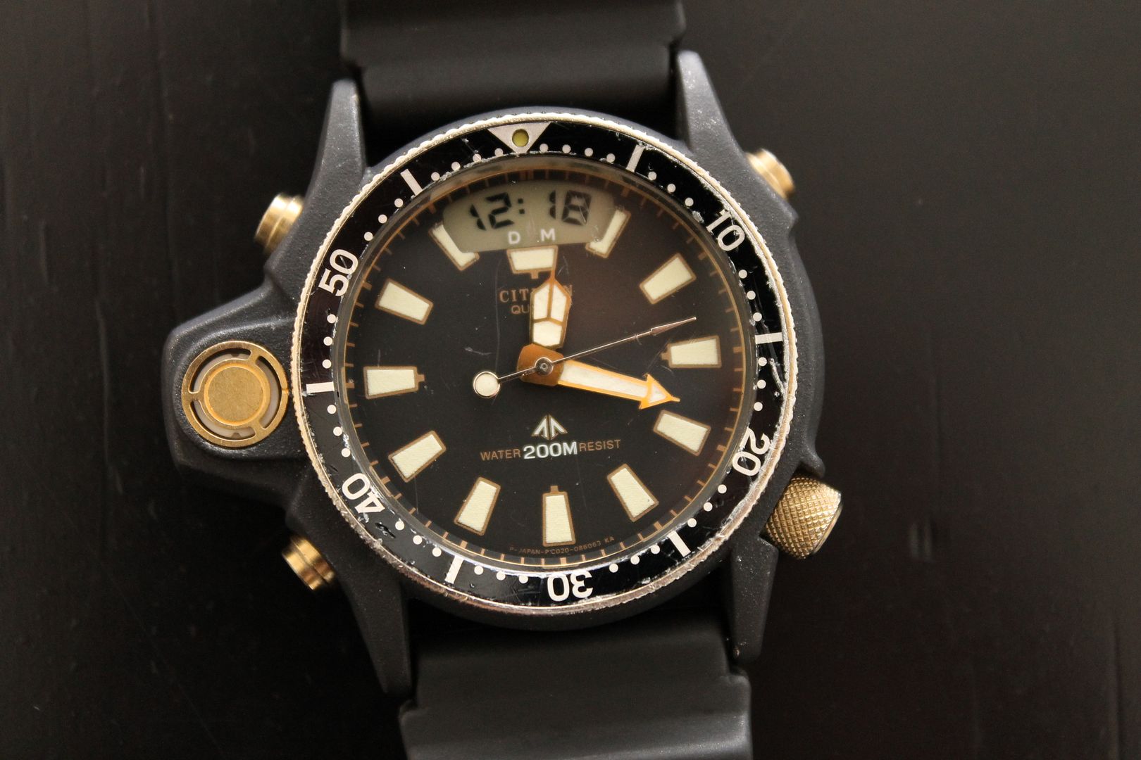

Först ut har vi de som brukar kallas C022, C023, C026 osv... Detta tror jag egentligen Àr varianter (Möjligtvis nÄgon forma av kronologisk ordning, men Àven att de jÀmna ska mÀta djupet i "meter", medan ojÀmna mÀter i "feet"?). av Aqualands med cal. 02x, som kom ca 1985.
Den riktiga beteckningen borde vara, som @masterkiller, @Vintage92 och @Zackarias Dullfiere , visar i broschyrerna i början pÄ denna trÄd, samt hÀr... https://klocksnack.se/threads/vilken-modell-av-citizen-aqualand-Àr-mest-intressant.47581/page-2
CQ1012-50 (HelstÄlfÀrgade, oftast mÀrkta STAINLESS och C022)
CQ1021-50 (StÄl med gulddetaljer, oftast mÀrkta STAINLESS och C023) Just denna köpte jag av @Jokkmokkswe "back in the days", och var mitt första köp pÄ gula TTT-tiden
CQ1039-50 (Titan med svart PVD-belÀggning med gulddetaljer, oftast mÀrkta BASE TITANIUM TIB-IG och C026-C029)

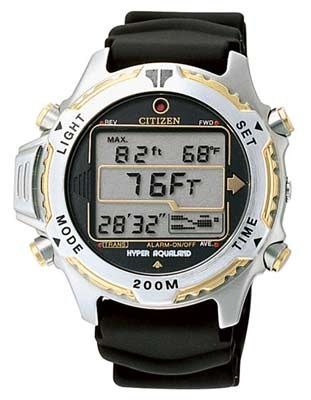

DĂ€refter kom Hyper Aqualand med caliber D200, ca 1994.
MA9004-21E

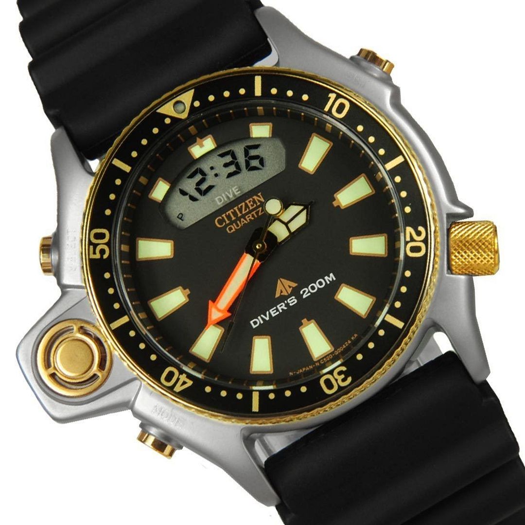

Sen har vi re-issuen av den klassiska Aqualanden, som kom ca 1999.
JP2000-08E (HelstÄl med svart urtavla)
JP2004-07E (StÄl med gulddetaljer, och svart urtavla)

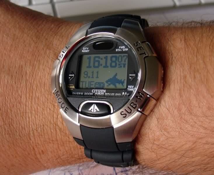

Sen kom Promaster Cyber Aqualand NX, dykdator med cal D716, ca 2001
MG1000-10F
