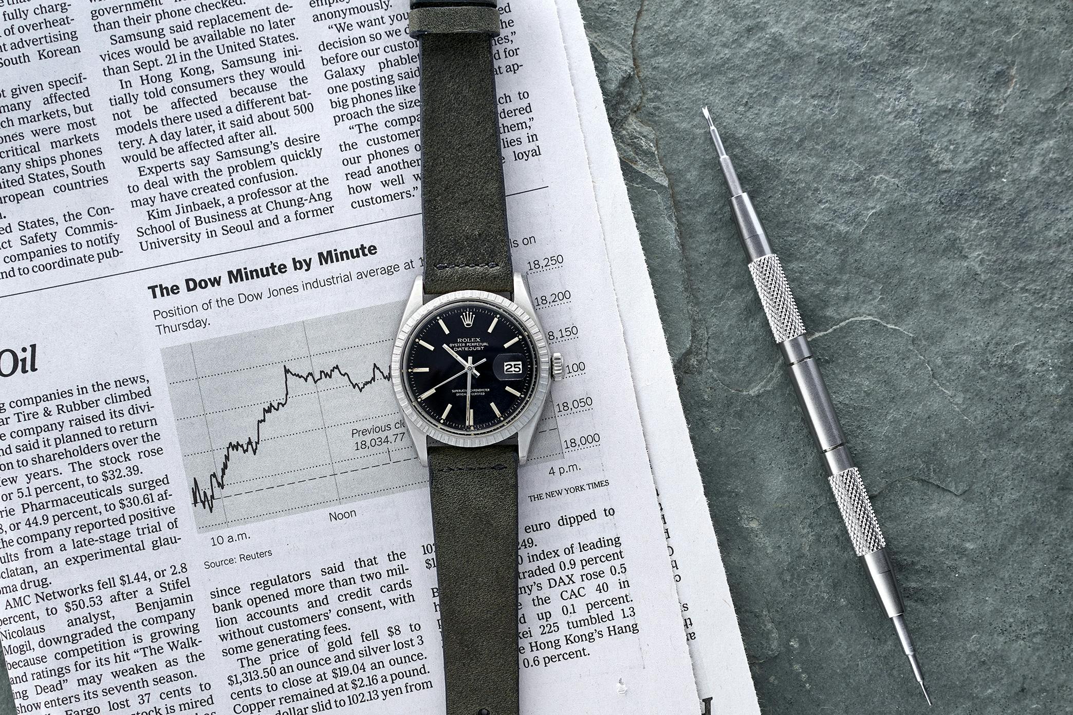

Galet vacker Rolex! För en komplett Rolexnovis; är den med svart urtavla mycket ovanlig? Känns som om mycket som säljs iaf här på forumet har vit eller eventuellt marinblå tavla.
Ganska så ovanlig. Har sett några svarta s k servicetavlor.
Min 1603 fr 1971 säger hej! (med originaltavla)
Ganska ovanliga, men de finns att få tag på. Har fått en härlig mörkgrå nyans efter alla dessa år, så hittar man en som är kolsvart är det troligtvis servicetavla på den...
En underbar "vardagsbeater" om man får utrycka sig så, med ett ngt udda läder på slipper man rolexskrytfaktorn, jämfört m ett originaljubilee t.ex. (Som förvisso är en fantastisk länk men datejusten på jubilee blir kanske inte lika mångsidig då, o på lädret försvinner samtidigt gubbstämpeln!)
