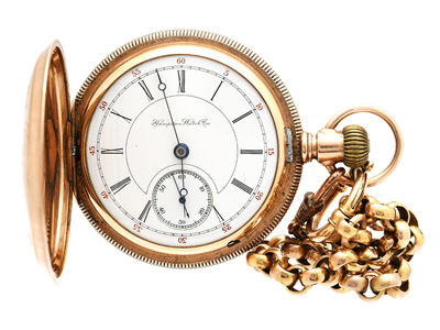

Korspostar några bilder på mitt senaste fickur, har några få andra sedan tidigare.
En klocka från Hampton Watch Company.
Går inte för tillfället, något och titta närmare på någon dag...
Edit:
Om någom har kolla på hur en click skulle se ut för detta verk skulle jag gärna vilja veta. Mer info på
