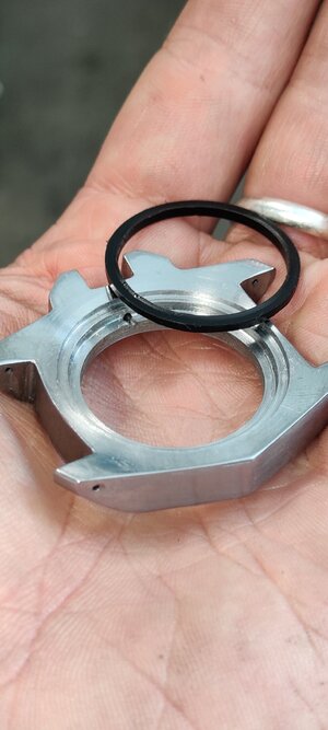

O-ringar som passar någorlunda kan du säkert köpa och klockan blir nog hyfsat tät om gängorna som finns på boettlock och klocka blir bra.
Nej den kommer inte gå att vrida på, då skulle man haft något slags spärrlager/mekanisk låsning på också och det är way beyond vad jag klarar, kanske en senare modell😁
Ja haha ingen dum idé! något svenskt hade varit fint!
Boettlocket är svarvat med presspassning så inga gängor där, hade jag hade skär till svarven för att svarva så fina spår hade jag kunnat lösa en o-ring där, det är verktygen som begränsar. Kronan skulle nog kunna gå att få tät med en axel utstickande från boetten med en o-ring på som tätar inuti kronan i stängt läge, men frågan är om det är overkill för detta "förstaprojekt"🤔
Å andra sidan går det säkert ordna som retrofit vid senare tillfälle, om verktygen skulle DYKA upp😉

Vridbar ring utan spärr kanske funkar också!
Pressat boettlock och liten o-ring där emellan lär ju fungera.
Swatch kör ju med en sån lösning på sina dykare så why not. :)
Synd att verktygen begränsar lite men du har gjort ett mkt proffsigt jobb tycker jag.

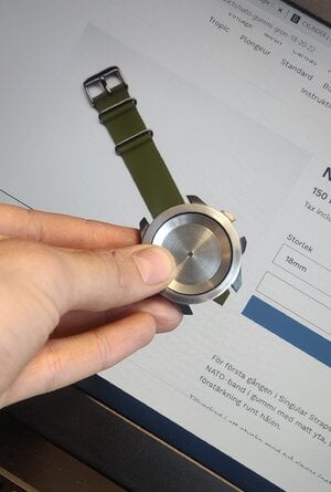

Det blåa och gröna var ju förbaskat coolt, aldrig testat nato i gummi förut, vad tror du om det, vilket skulle du valt?🤔

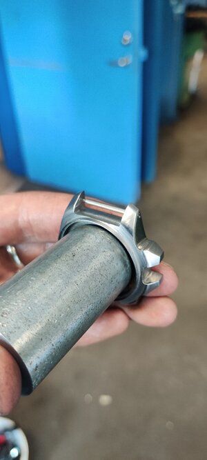

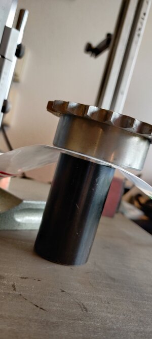

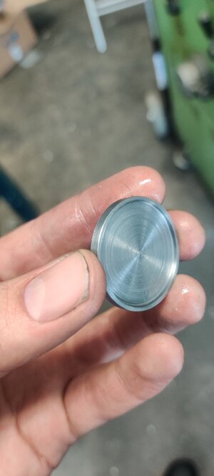

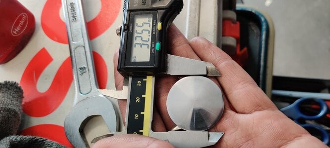

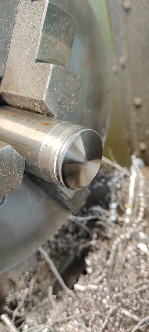

Försökte mig på att göra en baksida, ännu en svarvad detalj.

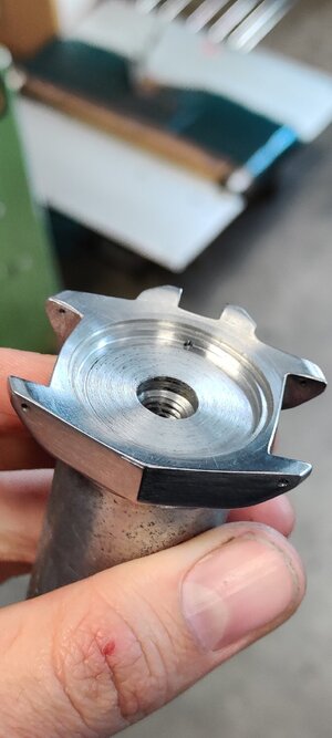

Upp med ämne i svarven i vanlig ordning att börja arbeta fram en försänkning till insidan locket för mer plats.
Sedan svarvade jag ännu en axel jag kan pressa på min bit på, för att kunna arbeta på "utsidan" av locket så att säga.
Perfekt passform men blev inte alls nöjd med den här heller. Under poleringen blev den så tunn att det blev en typ oljakannaeffekt när man la lite tryck på, det gick alltså känna hur det fjädrade i stålet, inte vad man vill ha.
Tanken god men denna baksidan kommer inte användas, bara att börja om igen när orken finns.

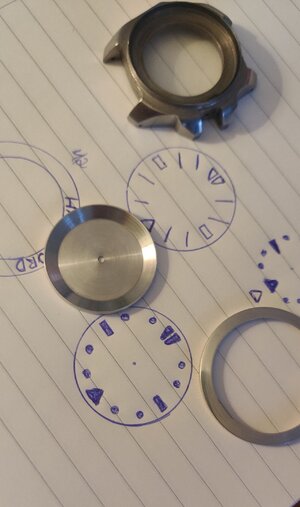

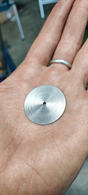

Istället gjorde jag ett test på urtavla.
Samma sak där, blev inte alls nöjd och kom direkt på en bättre idé. Tänker att tavlan ska få sig en ganska stor fasning upp mot dykarringen och att den ska vara i aluminium den också.

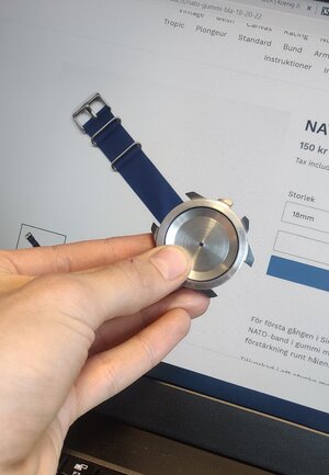

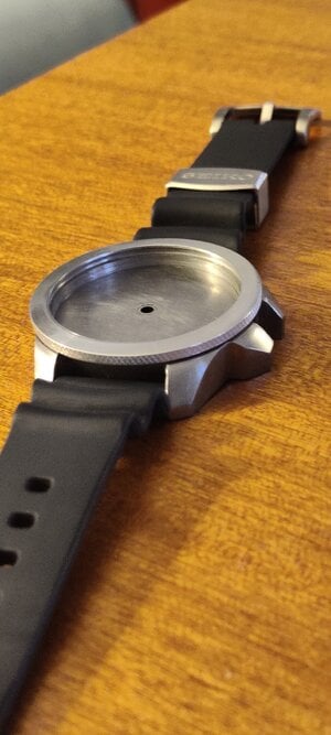

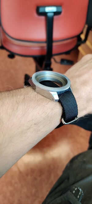

La ett Seikoband som test för att se hur det kan se ut, tror det kan bli bra! Men jag kommer som sagt köra på nato.
Och med det sagt dök både urverk och armband upp på posten! Så plötsligt blev det väldigt motiverat att borra upp för sprintar.

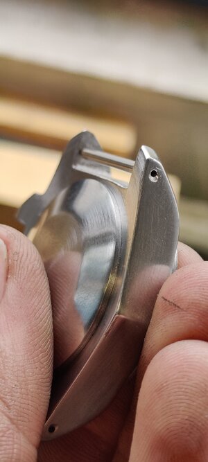

På med boetten på axeln igen, rikligt med loctite och låt torka ett tag.
Jag kan säga att det inte var enkelt att få ett 1mm borr att bita på en yta med fasning. Det tog ett tag men tre av fyra hål blev perfekta. Det sista fick jag gå över ett par gånger men det blev klart godkänt!
Missade att fota under själv borrningen, tyvärr. Men här är resultatet med nato på!
IMG_20210602_163206.jpg IMG_20210602_163213.jpg IMG_20210603_085530.jpg IMG_20210603_160225.jpg IMG_20210603_160237.jpg IMG_20210603_160242.jpg

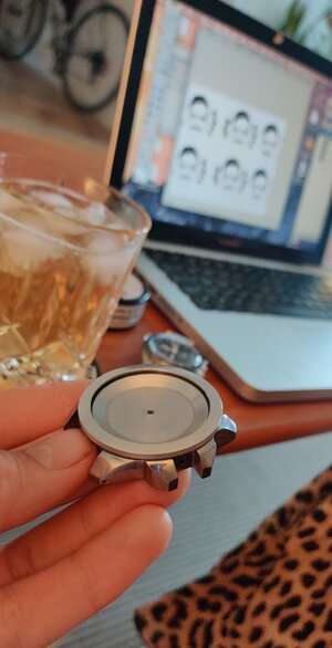

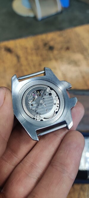

Urverket trillade in för ett tag sen så jag kan nu mäta och provmontera och se så allt stämmer.
Glaset är på plats också, perfekt passform där med, förbaskat tillfredsställande när delarna bara "klickar" på plats🤤

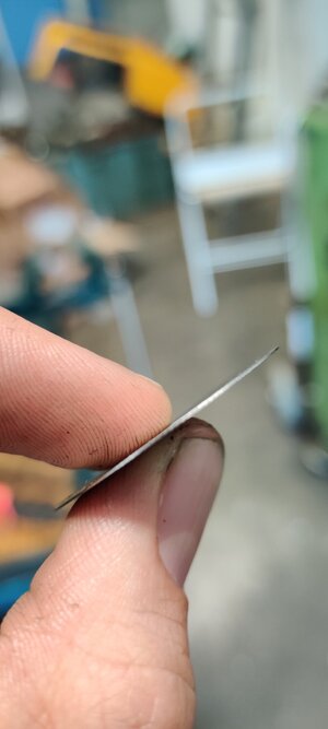

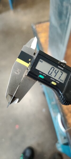

Tavlan som jag blev så nöjd med insåg jag mätte 0.8 mm istället för 0.4 som det ska vara....suck.
I ett försök att rädda den svarvade jag en axel med ett litet utstick för att kunna centrera tavlan på.
Mycket loctite och tavlan på plats under tryck ett tag sen upp i svarven igen.
0.1mm i taget..
Det lyckades!

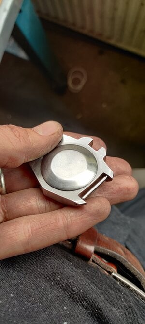

Nu till ännu en ny baksida, V.3? V.4? Jag minns inte ens längre..

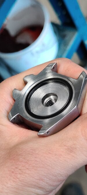

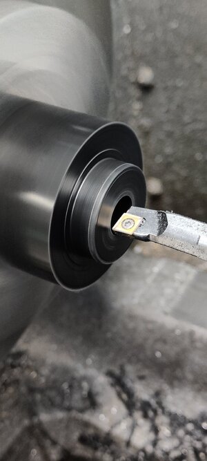

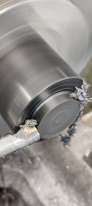

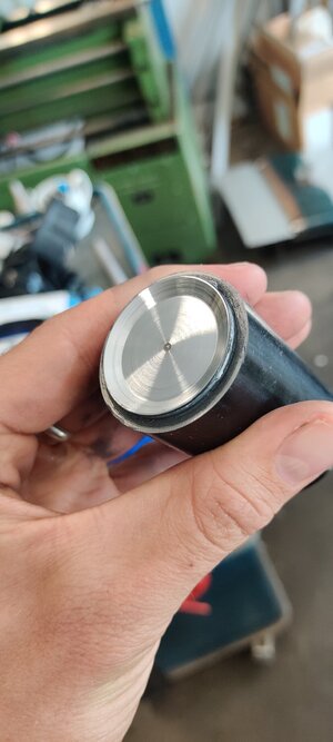

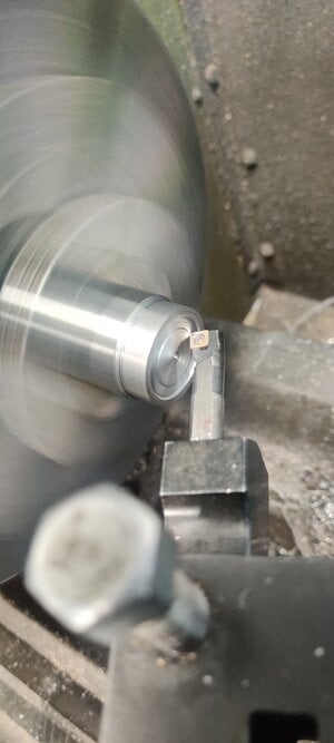

Upp med stål i svarven, börjar med ytterdiametern, sen en försänkning för mer plats till urverket.
Sen sticks biten av.
Och i vanlig ordning svarvas ännu en axel för att kunna pressa på min bit på, för att kunna bearbeta "utsidan" av lockat..
Det blir mycket jobb..
Borde kanske byta namn från Hipsterlunch till Loctite istället:rolleyes:

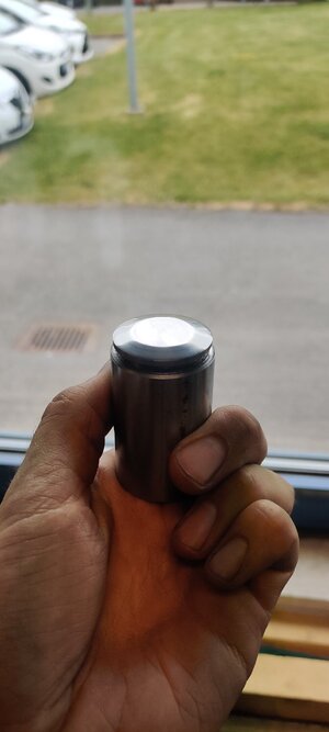

Utsidan bearbetas.
Denna gången gjorde jag ett lock med en fas istället för en helt rundad, tyckte det passade bättre med den kantiga boetten.
Gjorde den extra hög för att få plats med en liten kant att greppa tag i om man skulle vilja ha av locket.
Och så var det dags att börja titta på montering av urverket.
Tanken var/är att svarva en plastring som pressas i och håller fast urverket, för det behövs ett litet spår, så det gör jag här näst.

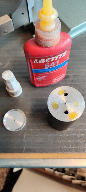

Tillbaks med boetten på axeln, och vad används för att låsa den om inte ❤️loctite❤️
Bearbetar fram ett spår.

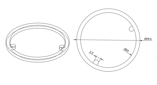

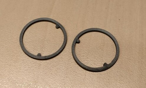

Jag ritade lite snabbt en ring i cad och skickade iväg till en vän som har tillgång till 3d skrivare.
Jag tänker att jag provar att göra små tabs på ringen som håller urverket i rotation så att säga, det finns färdiga sådana här ringar, men målet är att försöka göra så mycket som möjligt själv, dessutom är nog mina mått lite special:)
Jag har ingen aning och hur smått och hur bra precision en 3d-skrivare klarar, så det här en en chansning.

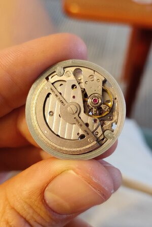

Mina 3d skrivna ringar kom, tur att man har hjälpsamma vänner!
Och hör och häpna, de passade! Mot min förvåning för jag ändå erkänna. Sällan man får till något på första försöket.
Lite slipning på ytan så är de klara att använda. Screenshot_20210624-092802__01__01.jpg IMG_20210624_192820__01__01.jpg IMG_20210624_193210__01.jpg

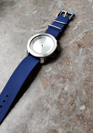

Det trillade också in ett band från @Singular .
Förbaskat kul att se att tråden faktiskt uppskattas!
Bandet satt riktigt bra på klockan, kul med färg och faktiskt väldigt skönt på armen. Ovant med nato i gummi men jag gillar det👍🏻
