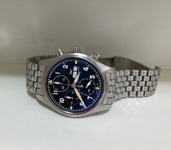

Hade sedan länge en favoritlänk från IWC. Det är det så kallade”pillow-cut” eller ”pyramid” armbandet, det femdelade armbandet som satt på de gamla 39 mm kronograferna som en gång hette IW3706. Det fanns också till IW3251-06 och några fler pilotklockor. Armbandet är lite krångligt att få tag på och tillverkas inte längre. Tyvärr passar inte ändlänkarna mot boetten eftersom de har fel radie då de är gjorda för den mycket mindre 39 mm-klockan. Med hjälp av sotlampa slipade jag in de två ändlänkar så att de passade den nya radien och plötsligt var min favoritkombination av klocka och armband skapad. Nämligen en ”aldrig tidigare skådad ”IW387906”
