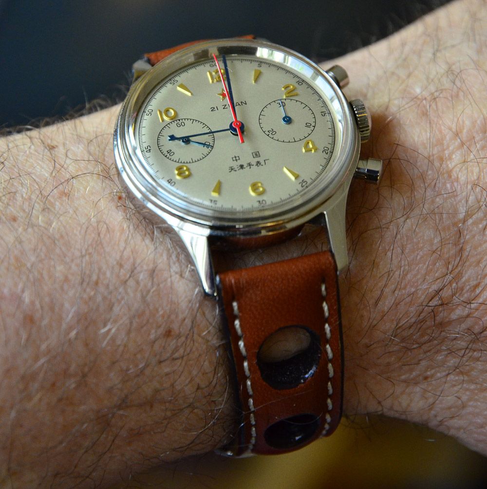

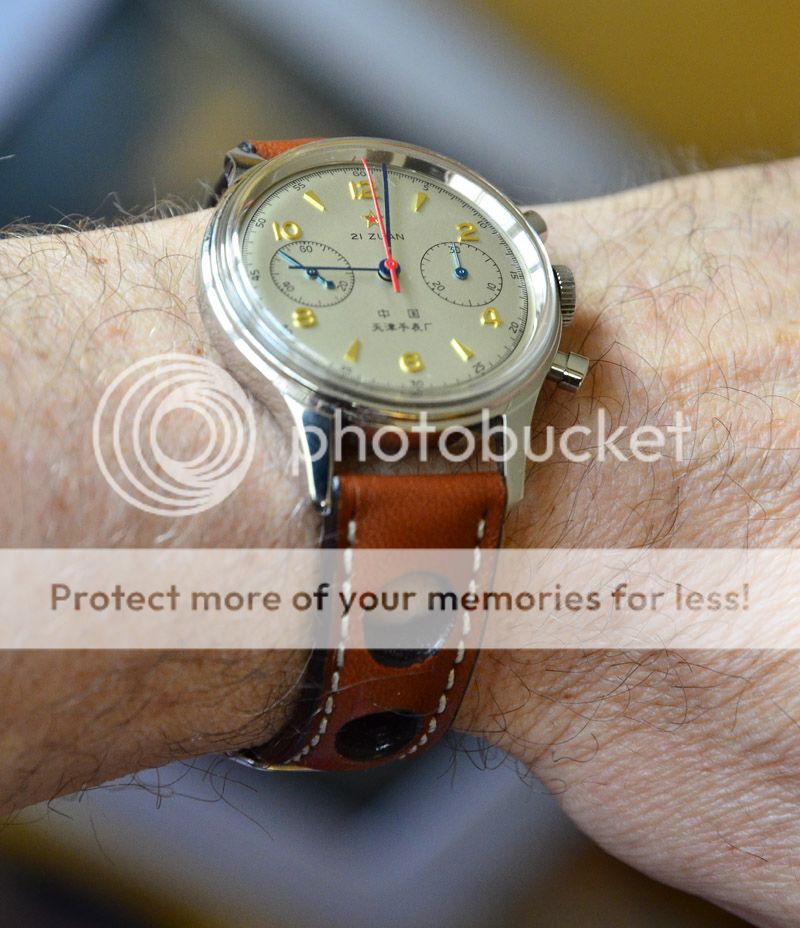

Lillebror på "Rios racing".
Den är det enda som får handledstid för tillfället. Jag är sååååå nöjd. Tycker själv att den blev riktigt bra på racing.
Den får till och med uppskattning av Rolex o Brattekollegorna på jobbet. Mycket klocka nästan gratis :D
