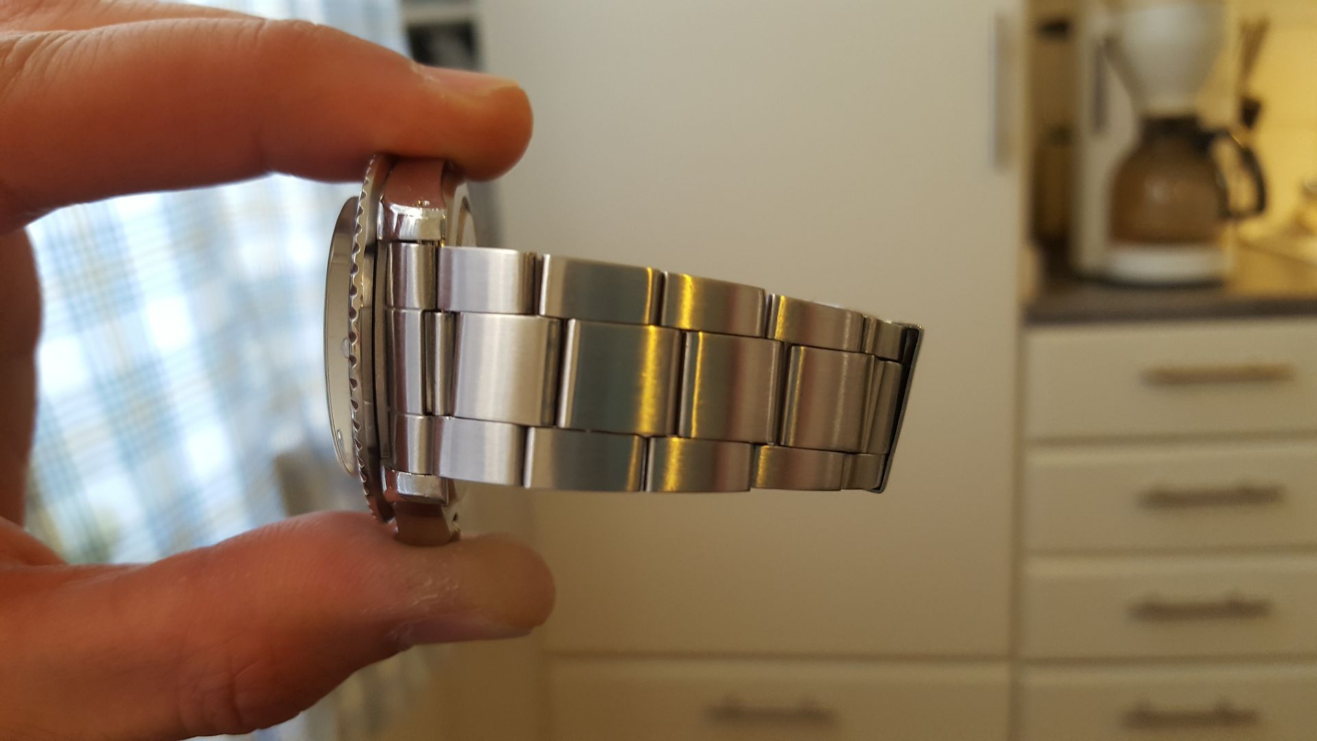

En sak jag märkte ganska snabbt jag fått tillbaka den var, förutom att pinnen stack ut förskräckligt mycket, så var det att den låter mer rasslig nu, även om den är betydligt tajtare. Förklaringen finns i bilderna längre ner...

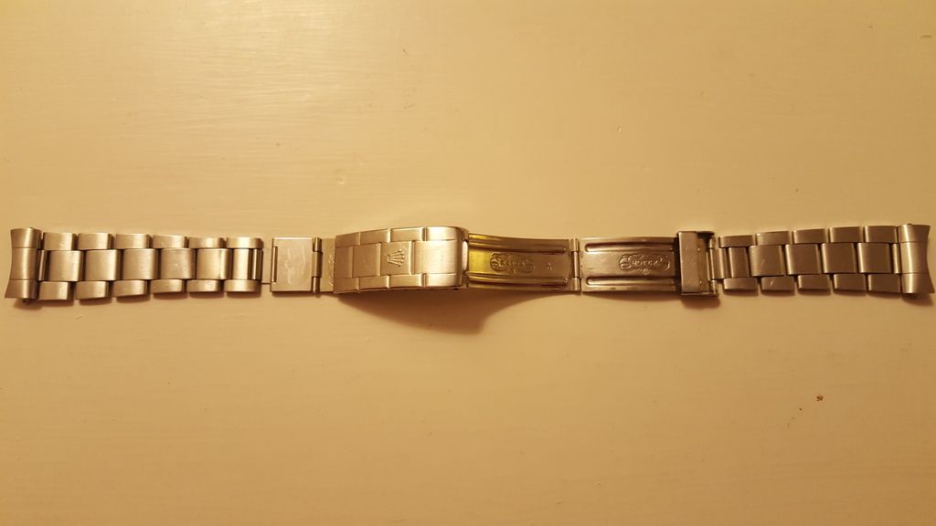

Postar lite före-bilder och efter-bilder, samt lite bilder som visar på vilket sätt de tajtat länken.
Före
Efter

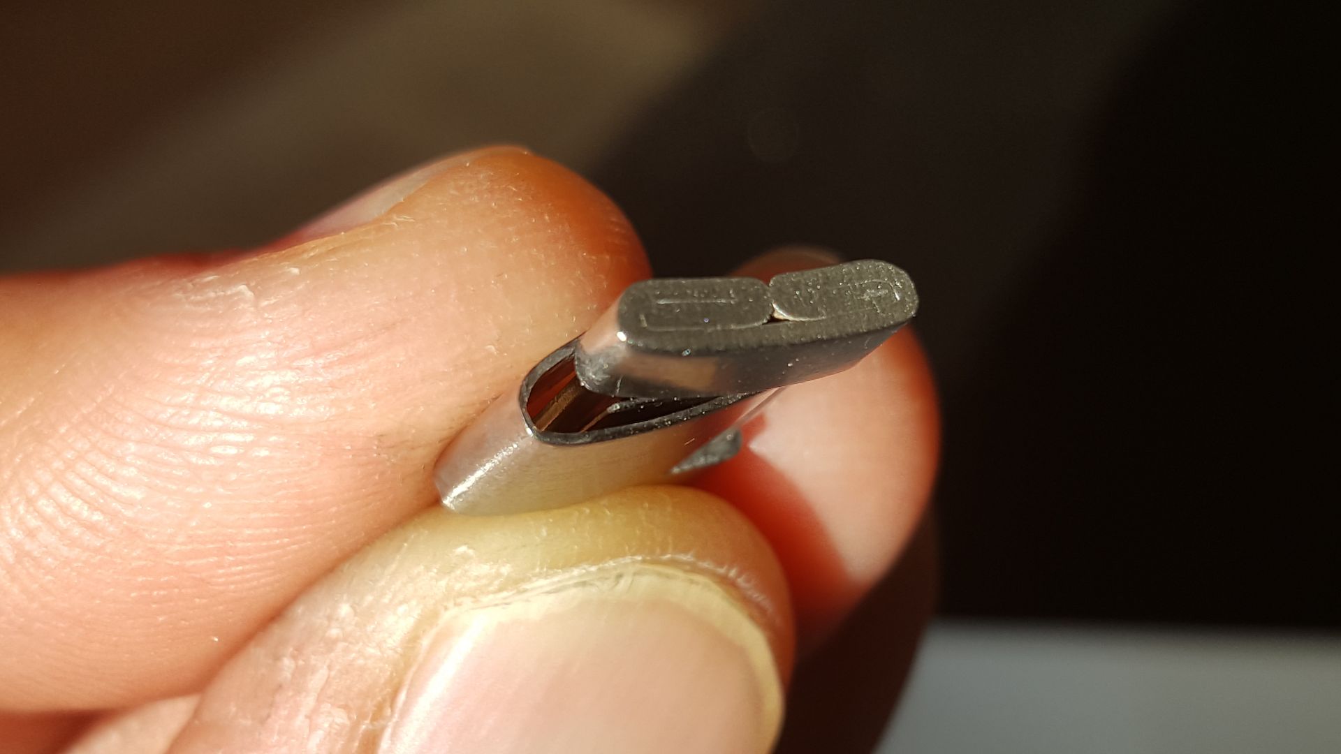

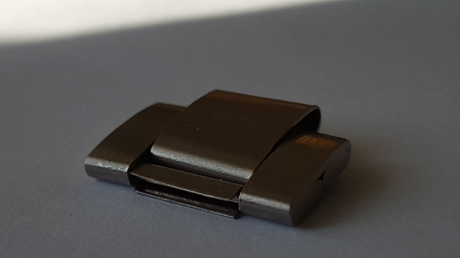

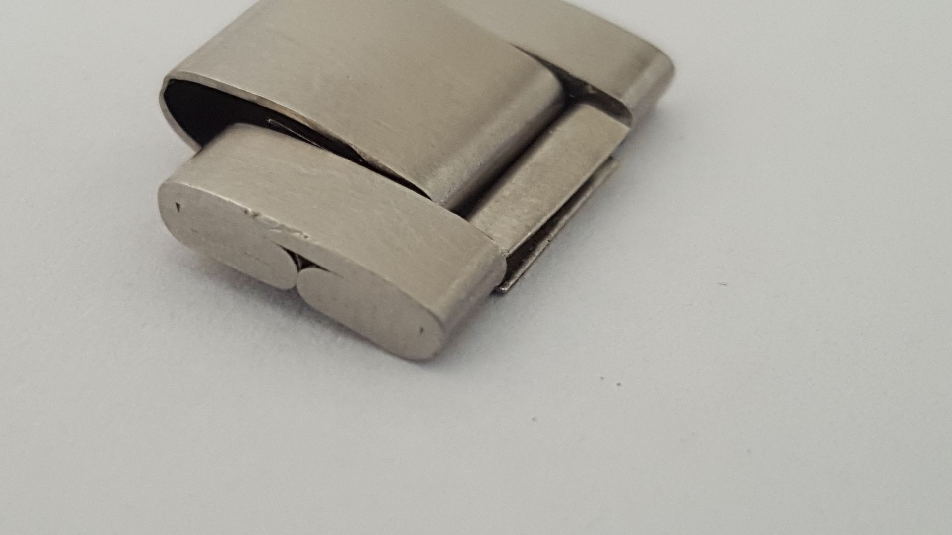

Var tvungen att ta bort en länkbit, även om den totalt hade krympt ca 5-10 mm. Då fick jag tillfälle att verkligen syna hur tajtningen gjorts... Svårt att fånga på bild då jag inte ville böja upp den mer än absolut nödvändigt för att få loss den, men man kan skymta plåten sticka fram under mittlänken. Man har alltså böjt runt små tunna plåtbitar på vardera sida, under de synliga mittlänkarna, som då "ersätter" det material som försvunnit av slitaget genom åren. Nu återstår det bara att se hur detta rassel åldras
Före
Efter
Bara att försiktigt sticka ner något lagom brett och vasst där mittlänken du ska öppna, "möter sig själv". Därefter försiktigt, och gärna med mothåll, bända upp den flik som sitter ihop med den du ska separera den ifrån, MINIMALT, precis så du kan trä av den. Böjer man upp den för mycket riskeras det att bildas böjmärken på framsidan av mittlänkbiten, och det vill man inte, då det är väldigt svårt att åtgärda, ffa utan rätta verktygen.Av nyfikenhet, hur gick du tillväga för att öppna mittlänkarna? Är lite harig, men behöver ge mig på en egen länk.
