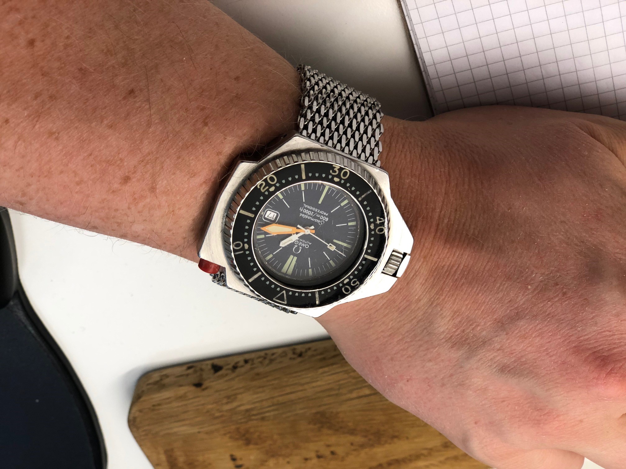

Härlig bild, grymt fin klocka också...Mysmögel som skiner ikapp med solen.
Så du nöp den, hade den på bevakning. Kul med blå tavla då dessa inte är så vanliga samt att dom ofta får kul patina över tid.Incoming, vet egentligen inte varför jag köpte - men sånt är livet ibland. Är Patent Pending på urtavlan vanligt förekommande?![]()
Ja, blev så. Som sagt, vet ej varför jag knep den - inget som kommer stanna nån längre tid hos mig skulle jag tro. Menmen, time will tell.Så du nöp den, hade den på bevakning. Kul med blå tavla då dessa inte är så vanliga samt att dom ofta får kul patina över tid.

Kul, grattis! Undrans om det är vridringslåset som är patent pending?Incoming, vet egentligen inte varför jag köpte - men sånt är livet ibland. Är Patent Pending på urtavlan vanligt förekommande?![]()
