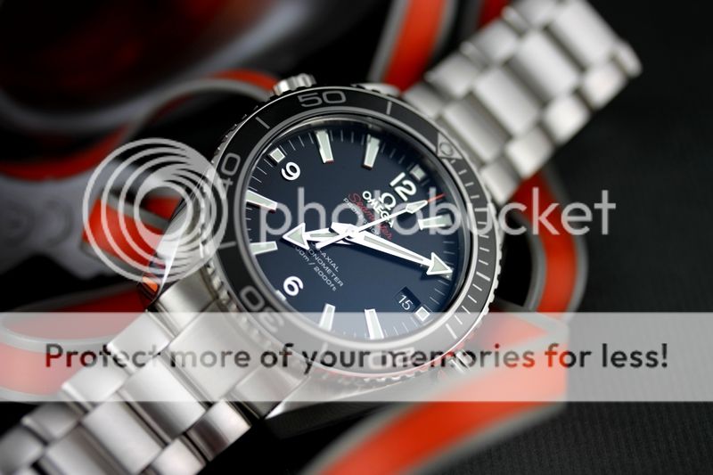

Omega Planet Ocean 2500 snyggare än 8500?
Vilken är denna?
Jag måste nog lägga min röst på 8500..
Absolut att den är högre och "klumpigare" men det är det jag gillar med den! :)
2500 med liquied metal är galet vacker men 8500 verket överglänser allt yttre estetiska.
Om damklockan som dom läckt på 39,5mm kommer i stål och svart så kommer jag nog köpa min första "damklocka"
Båda är vackra dykare. Min röst faller på 8500 tack vare glasringen och länken. Urverket är ju också ett plus, dock inte estetiskt.

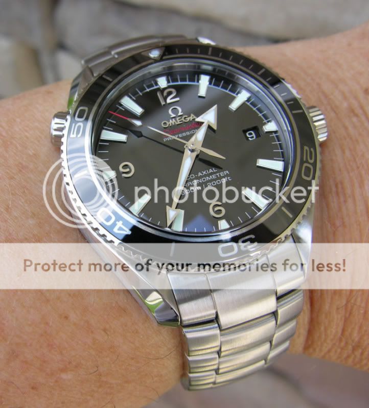

Tycker 2500 känns smidigare, här hustruns XL.
Skulle gärna mätt tjocklek men vet fan inte var hon lagt den just ikväll. :(
