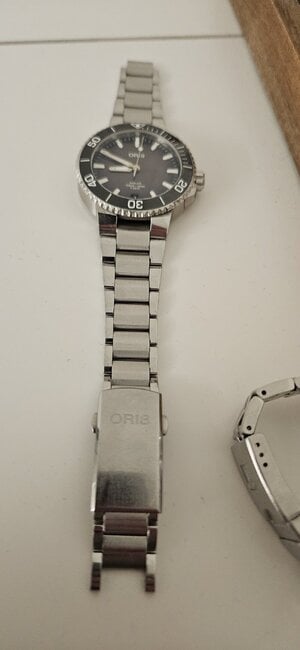

Snoozat lite här då det mesta har funkat sedan jag fick ett nytt verk (Cal400) på garanti. Däremot har jag haft en del bekymmer med att skruvarna/sprintarna på förlängningslänkarna gängat ur sig otaliga gånger.
Senast igår, som tur var hade jag en tjock jacka så klockan åtminstone inte flög all världens väg när jag avlade ett litet språng/eller om det var i samband med applåd på grabbens fotbollsmatch.
Sprinten däremot, förgången i plastgräsets oändlighet.
Var köper jag rätt sprint? Aquis 41,5a och det är en av skruvarna närmast låset som försvunnit. Likaså, det har hänt fler gånger, men alla gånger har jag lyckats rädda både skruv och klocka, men mycket noja över detta nu. Loctite? Eller vad rekas?
Du kan inte knycka en skruv från en överbliven länkbit? Om inte får du vackert fråga valfri AD.
Absolut Loctite. Lila. Den svagaste som finns ska du ha. 222 heter den. Sen sätter du LITE på gängan på skruven, ingen annanstans. Eller, än hellre om det är genomgående skruvar, i "muttern".
Använd t ex en grövre synål för att applicera smörjan.
Snyggt. Tack. Har ingen över dessvärre, så får kanske bli ADn då. Tänkte om det fanns nån dundersida som man missat (bra pris, snabb frakt, bra grejer, osv...)
Bra hints on Loctite. Så får det bli.
