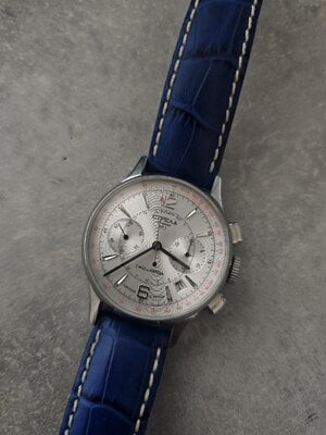

Fysiskt. Dvs lossa på visaren och sätta dit den igen. Vet inte om det finns något annat sett.
Jag svarar samma sak. Se bara till att kronografen är nollställd när visaren sätts på plats.
Jag tror att det är min danske klockvän som har lärt mig att hålla visaren i rätt läge med en pincett och samtidigt, försiktigt, trycka den på plats med en träpinne.
Jag tror att det är min danske klockvän som har lärt mig att hålla visare i rätt läge med en pincett och samtidigt, försiktigt, trycka den på plats med en träpinne.
Yes, börjar luta åt det. Sätta händer korrekt är mitt minsta bekymmer. Mitt bekymmer nu är om denna är front eller baklastad :oops:
Har nämligt försökt få ut den, den vanliga vägen. Har dock inte lyckats med detta. Klämringen släpper inte.
Det är väl en ring som håller glaset på plats? Borde i så fall gå och öppna genom att ta bort ring + glas o ett stycke. ?
Ser ut som det iaf. Har dock inte hittat någon video eller annan instruktion, så vågar inte trycka där med risk för skador (om det nu inte skulle vara så).
Hade varit trevligt att veta hur de tänker att man ska göra så man slipper gissa 😔
På den här bilden ser det onekligen ut som det skulle gå och öppna framifrån:
Om du tittar på andra sidan borde det kanske finnas en urgröpning där i nederdelen av glas ringen?
Visst finns risk att göra märken om man försöker öppna denna vägen. Verket borde nog kunna fås ut bakvägen, men ibland kan det vara svårt och ta tid, fast oftast då finns ärg/rost/smuts mellan beröring och boett. I ditt fall borde det nog inte finnas.
I värsta fall får du väl lämna in den. En urmakare borde snabbt kunna rätta till det där.
