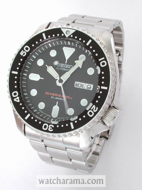

Fick precis hem min 007a med oyster! Men kronan sitter hårt som fan, borde jag inte kunna få ut den lätt? Vet inte hur mycket jag vågar ta i. Den går ej heller att snurra i intryckt läge så att säga?
Den är skruvad, så skruva ut kronan (motsols), så hoppar den ut och kan ställas. Den kan sitta lite trögt i början, men borde vara lättare andra gången du skruvar ut den. För att skruva in den igen trycker du lite samtidigt som du skruvar in den (medsols).
@Tryckvagen Det kan även vara lite bös i gängorna vilket gör det segare än det ska vara. Ett enkelt sätt att rensa bort det är att använda tandtråd för att rensa upp lite. Skruva upp kronan, dra runt lite vanlig tandtråd i gängeriet och se om det hjälper!
