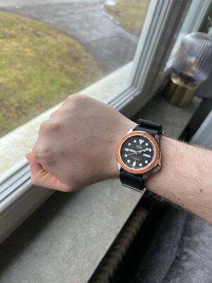

Satte precis ihop min första moddade skx013.
-ny urtavla
-saphire glas
-nya visare
-pilot bezel
-borstad stål chapter ring
-seiko skx007 jubile armband
Köpte grejer från luciusatelier.com och yobokies. Lucius va jätte bra att ha att göra med och snabb på mailen. Dock har ingen av bezelserna jag köpt passat, fick limma på den här pilot bezeln. Coin bezeln gick inte heller, men den ville jag inte limma fast. Båda är liksom för stora och klickar inte fast.

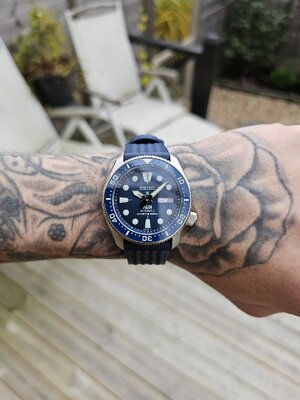

Vad heter modellen på bilden?
Jag mekar lite själv och tycker modellen var riktigt snygg. Tack på förhand!

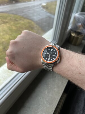

Seiko 5 GMT utan bezel blev väldigt annorlunda och väldigt mycket trevligare tycker jag. Kanske skulle man skaffa en slät bezel, likt dressSKX istället. Problemet är väl att man aldrig får av den.

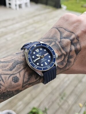

Hej! Jag har nyligen byggt en skx med namokis slim bezel, glas och baksida. Upplever klockan som mycket tunnare än en vanlig skx

Snyggt, ser riktigt smidig ut! Tyvärr verkar det inte finnas slim bezels till SSK (åtminstone inte som jag hittat) men kanske är värt att sitta lugnt i båten tills/om det kommer...
Är det coin edge på den bezeln?
