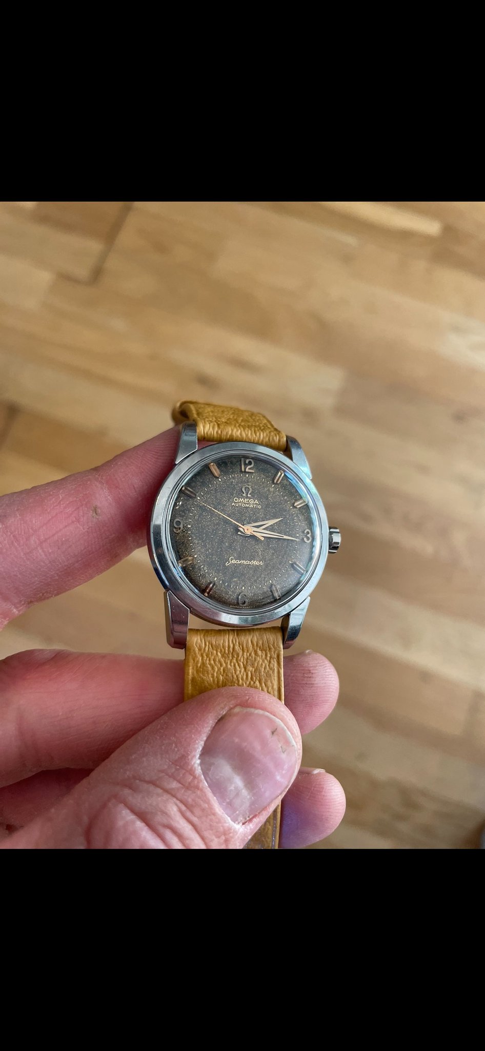

Jag har inte köpt någon vintage-klocka tidigare men blev lite kär i denna som nog är @nöt gamla.
Det som jag funderar på lite är om problemet med uppdraget kan dra iväg reparationskostnaden… Vad kan sådant bero på och vad kostar det att fixa på en gammal Omega? Kass fjäder, problem med gängor, eller bara en packning? Oavsett vilken gammal klocka räknar jag på ett par tusen för service då jag nog skulle behålla den ett tag. Skulle ha tittat förbi urmakaren med frågan men det är ju helg… Tacksam för råd!

Utgå från en helservice på runt 5'

Jag skulle inte vara allt för oroad, kan väl vara dags för en service men det bör inte vara allt för dyrt. Trög i uppvridning kan ha att göra med smuts i kronan som behöver göras ren eller torkade packningar.
Dock ser det ut som att visarna inte passar ihop, ser jag fel eller är sekundvisaren av guld och minut- samt timvisarna av metall? Utbytt sekundvisare?

Du kan nog ha rätt i det. Åtminstone ser det ut att ha olika ton. Tack för tipset!

Jag tror du ser fel. Kanske bilden på Tradera som är liten om man som jag tittar i datorn nu men tidigare bilder från k&s så ser det ut att vara original vad jag kan se.

Den är riktigt fin, min gamla. Grym tavla. Inget fel på visarna och att den skulle vara lite trög i kronan lär inte särskilja den från andra. Tror den fick en ny krona och det kan göra den trögare då packningen isf är tight.

Haha, kul att den gått något varv på KS. Tack för hjälpen! Uppskattar att säljaren skriver ut sådant. Man blir kanske lite extra nojig när man inte hunnit beta av några äldre klockor ännu. Ska fundera på denna. Tavlan tycker jag ser spännande ut.

Nu ska vi se om jag minns korrekt. Jag köpte den av @Aurum som då precis bytt krona och packning. Kan det vara så att packningen sitter lite fel? Jag har inte kunskapen för klockmek men någon annan vettig kanske kan. Kan ju minnas fel och det är en gammal packning. Minns du @Aurum ?

Stort tack för hjälpen! Lade ett bud men det var någon som ville ha den mer. 😊 Häftig tavla såg det ut att vara!
