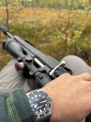

Tudortorsdag i väntan på älgar! Fick så mycket ovett för det förra gummit så jag har kört orginalgummit ett tag och sjukt vad bekvämt det var! 😄. Lite minus för det onödigt stora/vassa spännet men det funkar ändå.
Har aldrig gillat kurvade gummin, men har inte riktigt kunnat sätta fingret på vad som inte jag gillar men nu när jag kört original med ändlänkar så förstår jag… Tycker det ser sjukt mycket bättre ut med ändlänkarna, det blir som att boett och band skiljer sig så tydligt ifrån varandra, med kurvade gummin så är det lite som att det också är en tydlig skillnad mellan boett och band men att det blir en konstig symmetri eller hur man ska förklara. Då tycker jag nästan bättre om raka gummin eftersom det också ger en mer markerad skillnad… Jaja mycket tid för ovettiga reflektioner när man sitter på pass 😄. Någon annan som tycker likadant?
