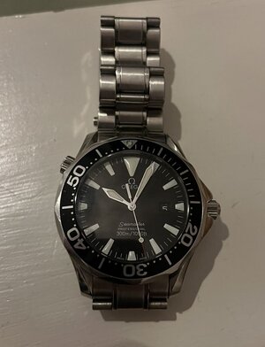

Mycket vacker men stor och tjock. Denna var 44 mm, sista gången jag köper en så stor tänkte jag efter en kort tid.
Det finns en i 41,5 mm, ska dock vara väldigt tjock och ge hamburgarutseende.
Otympliga men bland de finaste sportklockorna som finns enligt mig :)
