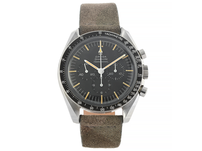

Fixade visare men det ser välgjort ut. Boett ser bra ut, lite lumesläpp på tavla men annars fin. Korrekta pushers och även krona tror jag. Känns spontant som ett lågt utrop.Dags att sälja en njure?![]()

OMEGA, Speedmaster Professional (T Swiss Made T), "Tachymètre", Cal 321, Serie nr. 24532483, Ref nr. ST 105.012, Boett nr. 105.012-65 (HF), kronograf, herrur, 42 mm, stål, manuell, plexiglas, utbytta/målade visare, gravyr, läderband, "Extract from the Archives", tillverkad 19/1 1967, levererad...www.kaplans.se
Det är låga utropspris på alla Speedmasters som ligger i Klockkvalitén. Undra hur de kommer att sticka 14/11..Fixade visare men det ser välgjort ut. Boett ser bra ut, lite lumesläpp på tavla men annars fin. Korrekta pushers och även krona tror jag. Känns spontant som ett lågt utrop.
Blir spännande att se. Kanske fyndläge?Det är låga utropspris på alla Speedmasters som ligger i Klockkvalitén. Undra hur de kommer att sticka 14/11..
Vi håller det hemligt här i tråden och hoppas på detBlir spännande att se. Kanske fyndläge?
Mycket spännande att se vad den landar på i pris.
Fantastiskt utläggning. Är den värd att bjuda på?Tim och minutvisare
Jag tror att tim-, minut- och chronovisarna är utbytta och inte orginal för klockan från fabrik. Timvisaren och minutvisaren ser ut att vara NOS tritium. Om man tittar noga på tim och minutvisare kan man se att lysmassan har expanderat lite på mitten av dem vilket jag sett är vanligt på NOS visare (se bild nedan för exempel). Här bör man testat med en UV lampa med klockan i hand. Edit: Ah såg nu "utbytta/målade visare".
Chronohanden
Chronohanden tror jag är en fixad servicehand som man har fixat till lysmassan på. Den är även lite kortare än de en riktig hand (pilens spets, drop delen). Edit: Ah såg nu "utbytta/målade visare".
Boetten / Boettlocket
Jag tror jag sett det boettlocket tidigare men kan inte plasera den. Jag skulle kolla extra på borstningen på boetten med, live.
Tavlan
I och med att händerna är som de och att tavlan inte ser ut att vara i lika gott skick skulle jag titta väldigt noga på lysmassan. Förstår inte hur kaplans kan ha så zoomat men ändå inte få med bra detaljrikedom i bilderna. Notera även att tavlan har skrap vid 28min
Men den har rätt bezel, rätt krona och tryckknappar och trevlig.
Exempel på NOS visare där lysmassa expanderat:
Jo upp till en viss nivå såklart. Men för att bättre veta det hade jag behövt titta på den live eller räkna på delarna. Jag tycker Kaplans är bra på att visa mycket men detaljerna (komprimering) i bilderna gör det svårt att se det djup man behöver för att validera bättre.Fantastiskt utläggning. Är den värd att bjuda på?
