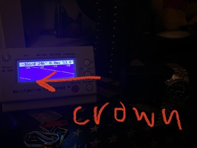

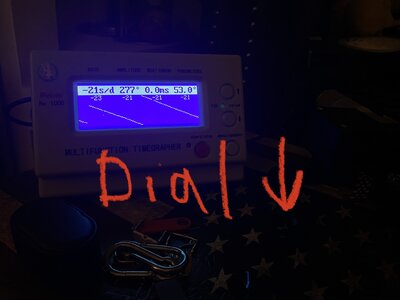

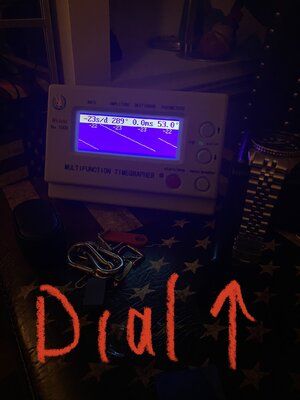

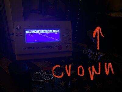

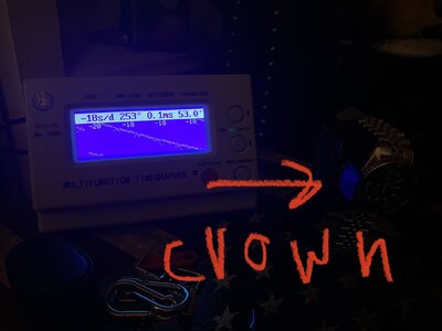

Fick en skx ruckad. HÀr Àr resultaten efter ruckningen. Acceptabelt eller bör man ta in den pÄ nytt?
    177.8 KB · Visningar: 9
    194.2 KB · Visningar: 8
    257.8 KB · Visningar: 7
    163.2 KB · Visningar: 7
    181.1 KB · Visningar: 7
    174.1 KB · Visningar: 9
HÄller med, nog borde det gÄ att fÄ den att fÄ bÀttre Àn sÄdÀr förutsatt att den inte Àr i behov av service förstÄs. Och Àven om den gÄr rÀtt kasst, sÄ Àr det nog ÀndÄ inom specs tyvÀrr.
Att den gÄr inom spec Àr vad jag hoppas butiken inte anvÀnder som argument. 7s26 tolerans Àr mellan -20/+45.
Min erfarenhet Àr att det Àr svÄrt att fÄ 7s26 att stÄ sig efter en ruckning. Ena stunden gÄr dom jÀttebra och sedan rÀtt som det Àr sÄ Àr det skit igen. Grovt tillyxat urverk som inte Àr tÀnkt att ha perfekt tidhÄllning.
Lutar att ÀndÄ lÀmna in den igen dÄ jag redan betalat för en ruckning. Kanske blir dÄligt igen.

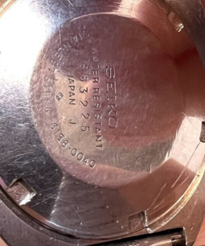

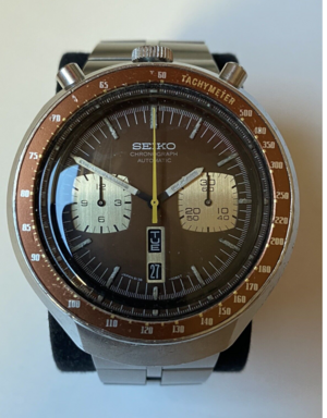

Jag har hamnat i en djup seikosis och försöker lÀsa ut nÀr mina Bullheads Àr producerade, nÄgon som vet hur man lÀser av koden?
Har lÀst pÄ forum men fÄr inte i hop dessa nummer....
    548.9 KB · Visningar: 4
    250.6 KB · Visningar: 5
    530.5 KB · Visningar: 5
    515 KB · Visningar: 6
Vet ej vilke Ärtionde modellen tillverkades. Men ena Àr tillverkad troligen januari 1977 eller 1967 och den andra augusti 1976 eller 1966.
Första siffran stÄr för vilket Är den Àr tillverkad och andra siffran vilken mÄnad.
Man mÄste m.a.o. veta vilket Ärtionde pÄ annat sÀtt.
