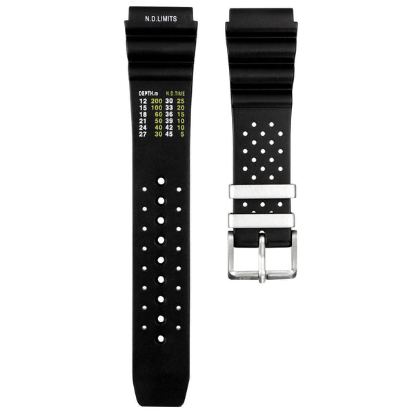

2: Den behöver nytt gummi. Vad rekommenderas? Jag minns inte bandbredden.

2. 24mm bandbredd. Originalgummi kan man köpa via Ur & Penn men jag skulle satsa pÄ nÄgot liknande med bÀttre kvalitet. Citizen original Àr stenhÄrda och obekvÀma. Zuludiver t.ex. Eller plocka en halvt sÀllsynt originallÀnk av @theargonaut vettja!
ZULUDIVER 286 NDL Italian Rubber Dive Watch Strap
Our ZULUDIVER 286 is made from Italian rubber, made for us by Italy's leading rubber watch strap specialist. This is a classic style rubber dive watch strap with metal keepers. Key Features Made in Italy. Vanilla scented rubber. Classic NDL style. Solid stainless steel buckle with sandblasted...www.zuludiver.com

2: Original Àr vÀl dyrt gissar jag. Det jag har till min svarta Àr mjukt och skönt men de hÄrda gÄr ju bort, ja. Tror inte kollegan Àr beredd pÄ att lÀgga 800kr pÄ ett band, men kan sÀkert hitta nÄgot annat lÀmpligt i 24mm.

Originalgummi Àr inte sÄ dyrt. Runt 500kr har jag för mig, men bör undvikas som sagt. Finns ju en och annan som tillverkar canvasband enligt angivna mÄtt om man vill gÄ det hÄllet.

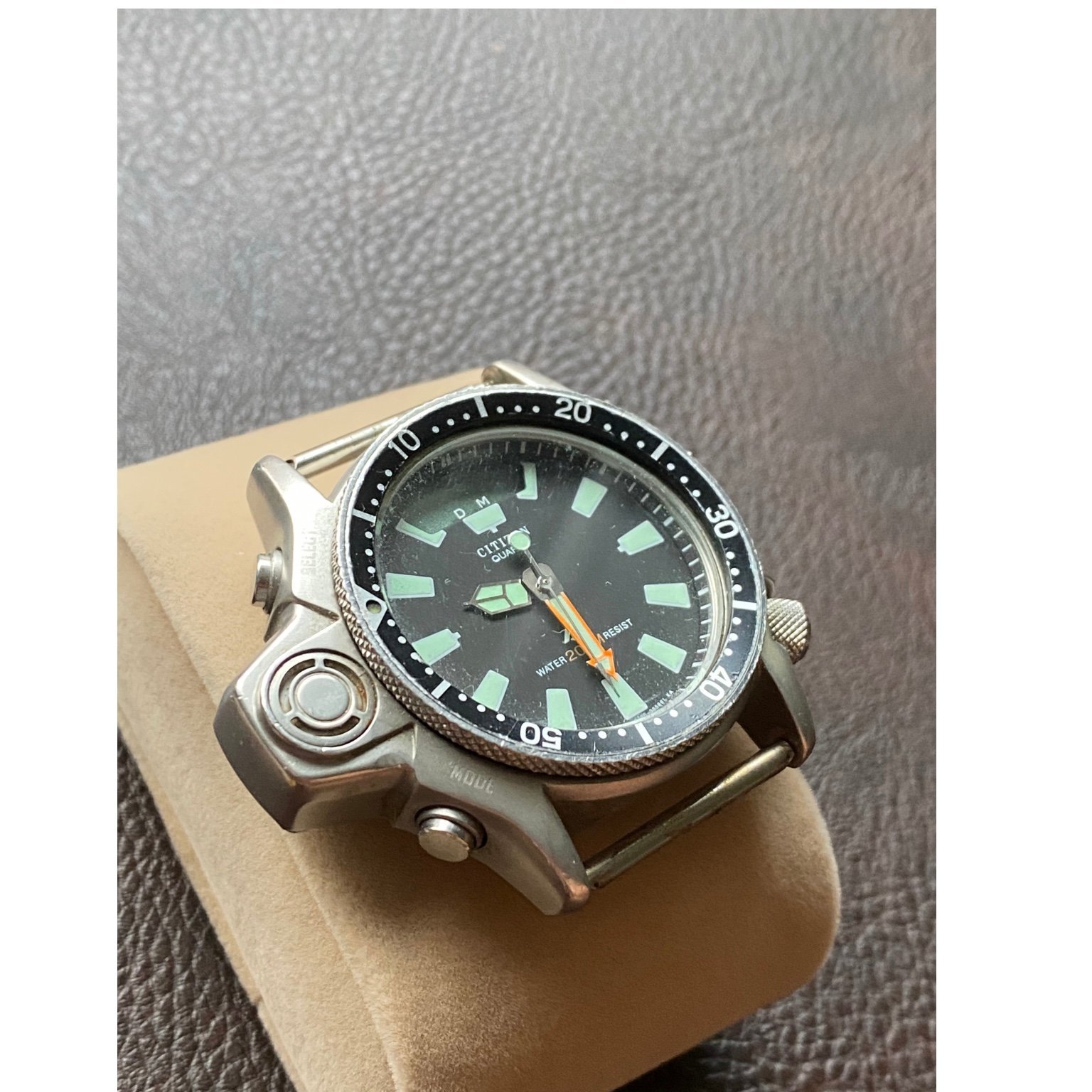

Hintade för frugan i typ januari att denna var rÀtt fet. Döm om min förvÄning nÀr jag fick den i födelsedagspresent hÀromdagen. Bra klocka, bÀttre fru
Visuellt tycker jag det Àr en fulltrÀff. Visst pÄminner nya Aqualand om titan i borstning och ton, men tyvÀrr inte. Den vÀger som en grÀvmaskin. Man ska gilla nÀrvaro, helt klartDen blÄa urtavlan, gröna markörerna och grÄmatta klÀdseln(titan?) Àr en mycket attraktiv kombination! Kan tÀnka mig en sÄdan lite framöver.

Yes, det Àr en gammal rackare.

 BehÄll och komplettera med en ny Aqualand till badsÀsong.En trevlig rackare. Vet du frÄn vilket Ärtal?

Om serienummer pÄ baklock visar Ärtal sÄ skulle jag gissa pÄ 92.En trevlig rackare. Vet du frÄn vilket Ärtal?
