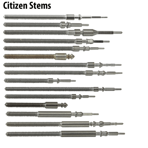

Kronans axel ser helt klart ut att vara bruten och ena stumpen sitter kvar i kronan. Det ska gÄ att frÀta ned resten av axeln i kronan med Alun(Apoteket) eller vitvinsvinÀger.
Packningarna ska av dock. Ăvrig info vad gĂ€ller kronhalsen(antar den Ă€r i bra kondition) Ă€r att den Ă€r friktionspressad vilket krĂ€ver ett speciellt verktyg för det och ev. vĂ€rma upp dĂ„ det finns lim. Inget jag har behövt göra men vet att StjĂ€rnurmakarna hade ett sĂ„dant verktyg för att pressa ut kronhalsen. Klockan ser ut att vara i ett strĂ„lande skick, knappast anvĂ€nd?. En rejĂ€l smĂ€ll kan kronan ha fĂ„tt sig, kanske gĂ€ngorna inte Ă€r skadade Ă€ndĂ„?. Ăr vanligt att axeln kan rosta nĂ€rmare kronan men inget jag sett pĂ„ vĂ€ldigt lĂ€nge för en sĂ„dan Aqualand.
Om den har legat riktigt lÀnge sÄ Àr det sÀkerligen sÄ att den har oxid/torra oljor i analoga delen och kommer nog inte ticka pÄ. VÀldigt vanligt pÄ dessa.

Vad jag sjÀlv kan hitta sÄ ser det ut som att det gÄr att bestÀlla ny krona.
Som pÄ den hÀr sidan tex. Vet inte om det Àr just till Aqualand dock
Genuine CitizenÂź and MiyotaÂź Replacement Watch Stems
Get information about the selection of genuine Citizen replacement watch stems to buy to keep your current watches in good working order.www.esslinger.com
