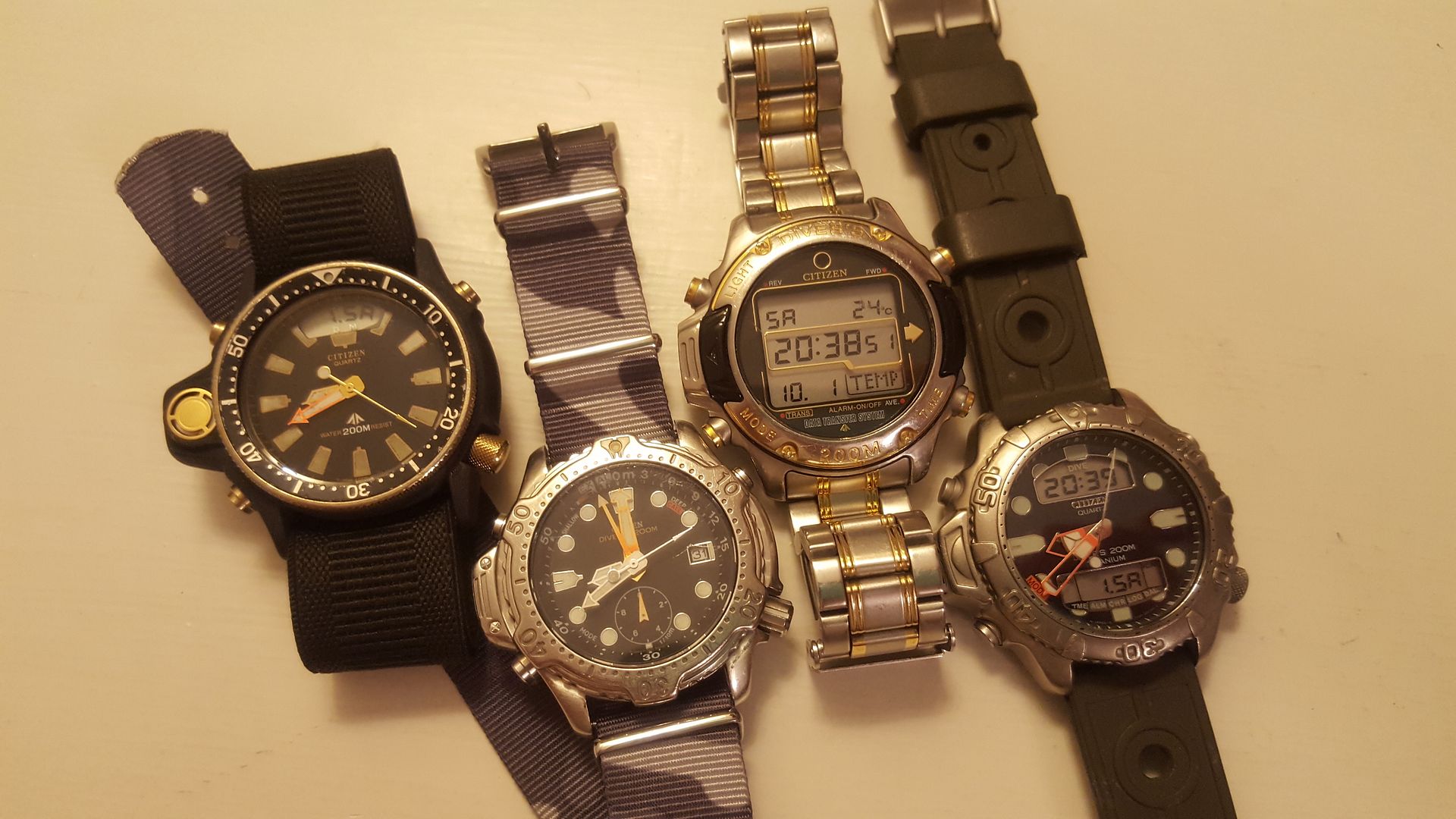

NÄgon som vet var jag fÄr tag i pushergummin till första generationens aqualand?
Varje knapp har tre gummidelar - tvÄ smÄpackningar för tÀtning och en större för fjÀdring.
Ni med gamla aqualands med kass fjÀdring och glapp sÄ beror det troligen pÄ den stora packningen som torkat i kombination med smuts och gammal DNA.
Innan tvÀtt
Efter tvÀtt men i behov av nya gummin
