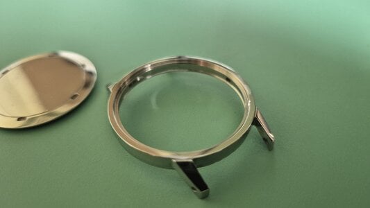

Dagens mini projekt blir till att komma igång med polering. Polermaskin anlände för någon vecka sedan. Behöver något för att hålla baklocket och samtidigt kunna rotera. Inte redo att köpa den från Horotec än.
Har istället printat hållare i olika storlekar som kan släppa fast locket på. Sedan har jag printat en axel som man kan fästa i skruvdragaren för rotation. Helt klart inspirerat av Red Dead Restoration, men äger ingen svarv, så det fick bli printat.

Före och efterbilder på poleringsprojektet.
Inte perfekt men mycket bättre än innan. Svårt att komma åt runt bandhornen, någon som har några tips på hur man kan komma åt där? Både med slippapper och vid polering.
Baklocket har fortfarande rätt djupa märken efter ett natoband eller liknande. Ska nog gå på det en vända till.

Mitt första poleringsprojekt. Inte så mycket erfarenhet, men vad jag förstått så kan man se om en klocka polerats "för mycket" genom att titta på hur kanterna ser ut. Man får vara försiktig så att man inte rundar av kanterna och bryter linjer som finns där. Kan även synas på baklocket om det finns ev. Text där som har rundstav av och inte är lika skarp ut.
Såg en Omega Constellation på ebay för ett tag sedan där observatoriet såg ut som en amöba.
Själv tog jag det väldigt försiktigt och slipade med sandpapper 600, 800, 1200, 1500 och 2000 innan jag gick över till polermaskinen. Där körde jag 2 olika trissor, först en med Dialux grå och sedan en med Dialux grön. Detta för att bevara de skarpa linjerna och steget som är i boetten. Förmodli inte den enklaste boetten att börja med.
