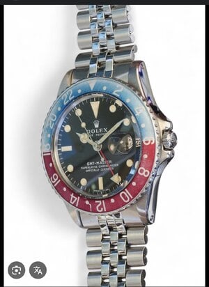

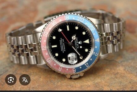

Med Rolex gmt:ens inlägg som inspiration blektes skx009 inlägget med följande resultat. Själv nöjd med resultatet.
