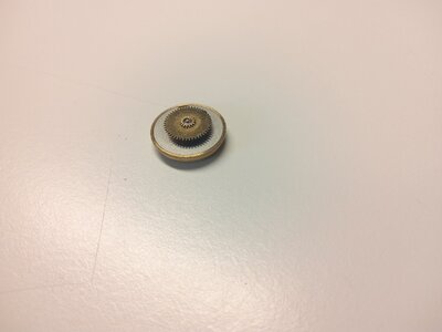

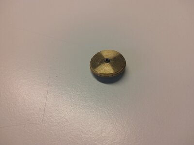

Nån som vet om och i så fall hur man tar isär denna för att tvätta?
Försökt att trycka isär men vill inte ta i för mycket innan jag vet om det går alls...
Ser ut att vara en skåra på sidan av trumman. Går troligen att öppna. Har inte erfarenhet av verket, brac 37? När man inte förväntas öppna trummor brukar de vara märkta.
Tycker det ser ut som ett hörn men är inte säker. Ett tag lurade jag på om det var den stålfärgade delen som skulle ur då det är ett titthål där men..ska kolla lite mer så får vi se.
Ser ut att vara väldigt likt konstruktionen på BFG 866. Kanske denna tråd kan hjälpa dig, där berättas hur trumman öppnas och monteras isär.
Det är samma trumma och märkt BMG866 så samma verk med skilland att i denna är det en "juvel" sen är det bara hål borrade.
