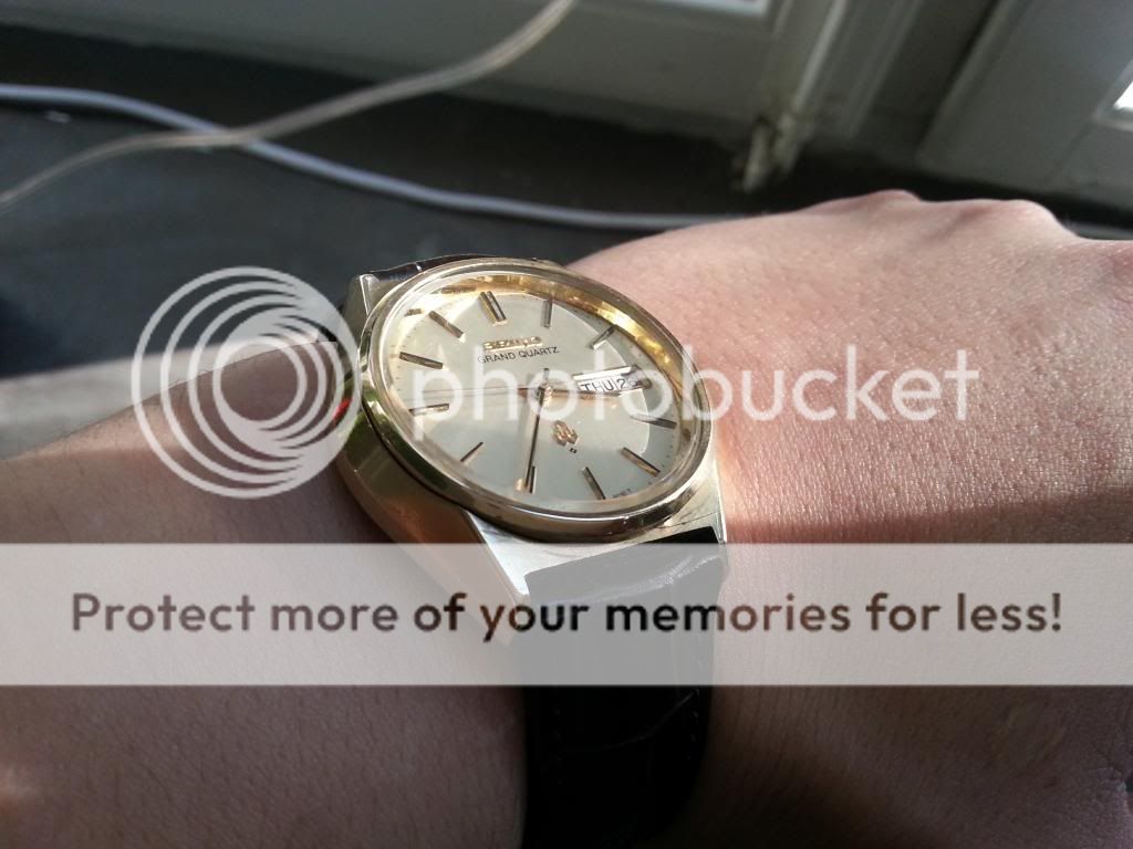

Grand Seiko 61GS....
Tackar! detsamma till din! se till att behålla den. Jo gör det! Men det är inte helt lätt att hitta riktigt fina exemplar då en del är överpolerade så att ursprungsformen nästan är förstörd... Men när man väl hittar ett så blir man rikligt belönad..Välkommen in i värmen Riktigt stilig, blir sugen på att testa i framtiden.
Grattis till din fina GS, finare än så där blir de inte!Grand Seiko 61GS....
Tack! Mer nöjd än så här kan jag inte bli! Ett mycket lyckat första vintage-inköp...Grattis till din fina GS, finare än så där blir de inte!
