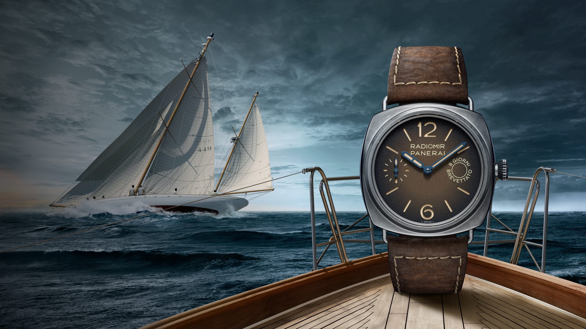

PAM671 Bronzo (på en köp & sälj nära dig )
Är det en anonymous?
Var har du hittat bandet?PAM671 Bronzo (på en köp & sälj nära dig )
Givetvis @oddfaceVar har du hittat bandet?
Jajamensan! 721Är det en anonymous?
Jäklars så grymtJajamensan! 721
Den där har jag aldrig sett förut... är det just en pappersvikt?Panerai pappersvikt.
Stabil pjäs borde klara en mindre storm.
JappDen där har jag aldrig sett förut... är det just en pappersvikt?
Underbara pannor och fina bandPamiljefoto
671, 217, 232, 061 och 911.
Körde en mätning igen när inte barnen är hemma enda gången de är tyst så blev ju annat resultat så antar att de är som de skaGokväll kamrater, har sökt runt på nätet men är tydligen värdelös på att hitta svar.
Vad är en normal gångavvikelse för ett p6000 verk?
Finns det någon gratis app som är skaplig? Har watch accuracy meter nedladdat och testa som hastigast med klockan liggandes platt och hamnade på +26 sek/dag
Tack på förhand
Var klockan fullt uppskruvad båda gångerna du testade?Körde en mätning igen när inte barnen är hemma enda gången de är tyst så blev ju annat resultat så antar att de är som de ska
Idag var den det men inte igår då var den troligen halvt uppskruvad caVar klockan fullt uppskruvad båda gångerna du testade?
Jag tänkte just den tanken idag, om jag skulle lämna pannan på service så måste jag köpa en panna till o ha under tidenLämnade 372an hos AD för en vecka sedan, känns oerhört tomt utan panna... Ni som lämnat klockan för garantiärende där den skickas till Panerai, hur lång tid har det tagit för er att få tillbaks den?
Service brukar ta 8-10 veckor men garanti jobb borde gå betydligt snabbare kan man tycka, @metamorfos skickade väl sin 721 nyss… gick snabbare tror jag.Lämnade 372an hos AD för en vecka sedan, känns oerhört tomt utan panna... Ni som lämnat klockan för garantiärende där den skickas till Panerai, hur lång tid har det tagit för er att få tillbaks den?
Ca 7-8 veckor tog det för migLämnade 372an hos AD för en vecka sedan, känns oerhört tomt utan panna... Ni som lämnat klockan för garantiärende där den skickas till Panerai, hur lång tid har det tagit för er att få tillbaks den?
Service brukar ta 8-10 veckor men garanti jobb borde gå betydligt snabbare kan man tycka, @metamorfos skickade väl sin 721 nyss… gick snabbare tror jag.
Ah det var ju inte farligt alls. Får se vad de behöver göra iom att det varit fukt i klockan.Det tog typ 1 månad för den att åka Stockholm till munchen och hem
Ja en 44 mm luminor är en kanon klocka som insteg. Min handled är 17cm så har du ett riktmärkeFunderat på om man ska ta steget in i Paneraiträsket nu ett tag. Är helt grön på området, är en 44mm Luminor en bra instegsklocka? Är ganska sugen på en Blu Mare men storleken skrämmer lite. Största jag har sedan tidigare är 41mm (ej inkluderat min 71mm OWGM-Tesla… )
Klart du ska köra! 44 Luminor tycker jag är perfekt att starta med, då får du en bra PANERAI känsla och kan sedan vandra vidare och testa större eller mindre eller Radiomir och Submersible om du vill.Funderat på om man ska ta steget in i Paneraiträsket nu ett tag. Är helt grön på området, är en 44mm Luminor en bra instegsklocka? Är ganska sugen på en Blu Mare men storleken skrämmer lite. Största jag har sedan tidigare är 41mm (ej inkluderat min 71mm OWGM-Tesla… )
