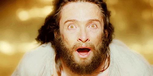

Är det någon som vet vad caset på pam 372 kallas för? Det slog mig nyss att det inte är ett 1950-case som jag tidigare trott. Om ni kollar på fiddyn, den undre i bilden. Så har den de klassiska linjerna och formerna från 1950-caset men på 372:an så ser det som att caset består utav en övre och yttre del och i profil ser det nästan ut som 2 olika delar pressats ihop.
Min 372:a:
Är det någon som vet vad caset på pam 372 kallas för? Det slog mig nyss att det inte är ett 1950-case som jag tidigare trott. Om ni kollar på fiddyn, den undre i bilden. Så har den de klassiska linjerna och formerna från 1950-caset men på 372:an så ser det som att caset består utav en övre och yttre del och i profil ser det nästan ut som 2 olika delar pressats ihop.
I de reviews jag sett pratas det om Luminor 1950 case även för 372:an.
Är det någon som vet vad caset på pam 372 kallas för? Det slog mig nyss att det inte är ett 1950-case som jag tidigare trott. Om ni kollar på fiddyn, den undre i bilden. Så har den de klassiska linjerna och formerna från 1950-caset men på 372:an så ser det som att caset består utav en övre och yttre del och i profil ser det nästan ut som 2 olika delar pressats ihop.
Det är precis det här som gör att jag vill ha en 372! Den sitter IMO så mycket bättre på armen än dom tjockare casen. Tror som MJ24 att det kallas 1950 case, men det är en avsevärd skillnad. Velar dock fortfarande på om 47mm är för stort för min spinkiga 17cm arm... När jag testat den och haft den på ett tag så kändes det dock inte alls konstigt.
Håller även med Bingoraalf att klockor på bild kan se förjädra klunsiga ut - medans t ex Rolex ofta ser kanonbra ut - men IRL så är det en helt annan sak (iaf om man gillar stora klockor)
Det är precis det här som gör att jag vill ha en 372! Den sitter IMO så mycket bättre på armen än dom tjockare casen. Tror som MJ24 att det kallas 1950 case, men det är en avsevärd skillnad. Velar dock fortfarande på om 47mm är för stort för min spinkiga 17cm arm... När jag testat den och haft den på ett tag så kändes det dock inte alls konstigt.
Håller även med Bingoraalf att klockor på bild kan se förjädra klunsiga ut - medans t ex Rolex ofta ser kanonbra ut - men IRL så är det en helt annan sak (iaf om man gillar stora klockor)
Nu spårade det ur något och posten blev lång :D
obs: ej korrekturläst text, jag blev för trött efter att ha skrivit allt :p
Det är omöjligt att ge några råd kring klockstorlek till andra men jag kan ju delge hur det gick till när jag gick från att bära max 40mm till 47 :p
Jag har sedan begynnelsen av mitt klockintresse gillat Panerai. Men storleken på 44mm har alltid varit läskig och jag avfärdade dom nästan som clown-klockor även om jag kunde uppskatta designen.
Under den gamla gula tiden på TTT så blev såkallade "marina militare" väldigt populära och man kunde klicka hem en "panna" för 700kr+frakt, vilket jag såklart gjorde mest som en plojgrej. Jag bar den lite då och då, tyckte det kändes konstigt till en början. Ibland provade min bror den (som är någorlunda likadant byggd som jag) och jag märkte då att på håll så ser det faktiskt inte alls tokigt ut med en 44mm... nästkommande två åren så provade jag alla möjliga klockor från day-dates till JLC-dykare men fastnade aldrig riktigt för något - det var alltid något fel på allt :p
Liten lista och varför dom fick gå:
Omega Speedmaster cal 321 tropical från 65 -> tålde inte vatten, vågade inte använda ute om det fanns moln på himmeln
Rolex Explorer II 16570 -> länken ryckte armpäls. Inför varje rondell så bävade jag inför armvaxning...
Rolex Explorer I 214270 -> Någon dumjävel sa till mig att det såg ut som en 14270 fast i fish-eye perspektiv... vilket den typ gjorde.. så den fick gå.. :p
JLC master compressor dualmatic -> Snart dags för service á 10k + att kurvade bandstift gjorde det svårt att hitta roliga straps.
Rolex gmt-C -> hockeypuck, kändes på något sätt som ett rolex-homage + under min ägo så spenderade den mer tid hos Rolex på garanti-reparationer än på min handled
Rolex sub 5513 -> rassligt elände som jag var orolig för att den fina patinerade lumen skulle trilla ur visarna, jag cyklar på kullersten till och från universitetet varje dag :p
Sinn 103 st -> höjd/breddförhållande som en tärning, fick tyvärr lämna :(
Rolex day-date 1803 -> guld var inte riktigt min grej då jag jämnt och ständigt slår i klockan i allting
Med mera :p listan är för lång för att ta med allt.
Förrförra sommaren så fick jag möjligheten att köpa en fin gammal gulnad 5513 om ofta höjs till skyarna här på KS och tänkte att det måste ju vara "the shit" :p... den behöll jag i ungefär en vecka. Den var snygg på bild och det var lite kul med finvintage men i slutet av dagen så var det en rasslig klockjävel med värdelös lum och en annan färg på lysmassan... den fick gå.
Jag bytte den mot min första Panerai :) en 312:a med 1950-case. En gedigen pjäs, grym lume och roligt med inhouseverk. Efter att ha burit den i några månader så hade jag vant mig vid 44mm och tyckte att det var en grym storlek. Däremot så mätte klossen 18.4mm på höjden vilket var något jag inte kunde vänja mig vid.
Min pam 312:
Samma dag som jag sålde min 312 så fick jag provat en Panerai 127, dvs 47mm fiddy. Den var stor, men inte för stor... men framförallt var den jääävligt cool :p men helt utanför budget. Jag var på hugget efter ytterligare en Panerai. Den skulle ha inhouse-verk, 44mm bred och inte så förbannat tjock. Jag hittade en Panerai 510 till salu på TTT och tågade upp till Helsingborg och gjorde affär.
Min 510:a
510:an är grym... riktigt bra faktiskt. Jag hade den säkert under 6 månader (väldigt lång tid för att vara mig :D). Tanken fanns dock kvar där, den där ljuvliga fiddyn jag fick prova i mitt kök en yrvaken morgon. Jag tycktes mig hela tiden minnas att den satt bra, men då jag var i nyvaket tillstånd så kunde jag inte riktigt lita på mig själv.
Jag började hamstra bilder på fiddys och 372:eek:r som jag stötte på via instagram, Paneraisti etc. Jag var egentligen helnöjd med min 510:a som satt på armen. Men som alltid så föreställer man sig att gräset är grönare på andra sidan yada yada :p.
När solen började dyka upp igen i slutet av mars månad så blev jag sugen på att åka över till danmark med mina bröder för lite öl, mat och klockklämm - en återkommande företeelse som vi brukar genomföra ett par gånger per år. Utbudet av roliga affärer i Malmö vs Köpenhamn är deprimerande, så ibland måste man åka dit och få sin klockfix :D. Vi gick in hos Klarlunds på Ströget och gick förbi monter efter monter tills vi kom till Panerai. De hade en 372:a inne. Efter att ha stått och dreglat ett tag med öppen mun så haffades ett butiksbiträde. Oj oj oj... när den bjässen hamnade på armen och efter att ha trätt läderremmen genom det stora 26mm bucklet så vände jag på handleden och något sånthär utspelades:
47mm satt som gjutet - jag måste en! Efter en vecka så hade jag sålt av lite blandat och skambudat hela internet och otroligt nog så var den Pam 372 med bäst pris/ny-ratio till salu precis på andra sidan sundet :) Efter ett par veckors bankstrul (screw you handelsbanken!) så dök den upp. Jag är helnöjd, ångrar inget, kan inte se att det finns någon bättre Panerai - eller annan klocka för den delen. 47mm är stort, men helrätt på en Panerai. Som jag skrev i tråden "har storleken någon betydelse" så är det lika fel med en 47mm Patek calatrava som en 36mm Panerai. Detta går att vända på - det är lika helrätt med en 47mm Panerai som en 36mm Patek calatrava!
Too long didn't read versionen: Man vänjer sig vid storleken. Panerai är the shit. 47mm är helrätt.
Pam 372:
Nu spårade det ur något och posten blev lång :D
obs: ej korrekturläst text, jag blev för trött efter att ha skrivit allt :p
Det är omöjligt att ge några råd kring klockstorlek till andra men jag kan ju delge hur det gick till när jag gick från att bära max 40mm till 47 :p
Jag har sedan begynnelsen av mitt klockintresse gillat Panerai. Men storleken på 44mm har alltid varit läskig och jag avfärdade dom nästan som clown-klockor även om jag kunde uppskatta designen.
Under den gamla gula tiden på TTT så blev såkallade "marina militare" väldigt populära och man kunde klicka hem en "panna" för 700kr+frakt, vilket jag såklart gjorde mest som en plojgrej. Jag bar den lite då och då, tyckte det kändes konstigt till en början. Ibland provade min bror den (som är någorlunda likadant byggd som jag) och jag märkte då att på håll så ser det faktiskt inte alls tokigt ut med en 44mm... nästkommande två åren så provade jag alla möjliga klockor från day-dates till JLC-dykare men fastnade aldrig riktigt för något - det var alltid något fel på allt :p
Liten lista och varför dom fick gå:
Omega Speedmaster cal 321 tropical från 65 -> tålde inte vatten, vågade inte använda ute om det fanns moln på himmeln
Rolex Explorer II 16570 -> länken ryckte armpäls. Inför varje rondell så bävade jag inför armvaxning...
Rolex Explorer I 214270 -> Någon dumjävel sa till mig att det såg ut som en 14270 fast i fish-eye perspektiv... vilket den typ gjorde.. så den fick gå.. :p
JLC master compressor dualmatic -> Snart dags för service á 10k + att kurvade bandstift gjorde det svårt att hitta roliga straps.
Rolex gmt-C -> hockeypuck, kändes på något sätt som ett rolex-homage + under min ägo så spenderade den mer tid hos Rolex på garanti-reparationer än på min handled
Rolex sub 5513 -> rassligt elände som jag var orolig för att den fina patinerade lumen skulle trilla ur visarna, jag cyklar på kullersten till och från universitetet varje dag :p
Sinn 103 st -> höjd/breddförhållande som en tärning, fick tyvärr lämna :(
Rolex day-date 1803 -> guld var inte riktigt min grej då jag jämnt och ständigt slår i klockan i allting
Med mera :p listan är för lång för att ta med allt.
Förrförra sommaren så fick jag möjligheten att köpa en fin gammal gulnad 5513 om ofta höjs till skyarna här på KS och tänkte att det måste ju vara "the shit" :p... den behöll jag i ungefär en vecka. Den var snygg på bild och det var lite kul med finvintage men i slutet av dagen så var det en rasslig klockjävel med värdelös lum och en annan färg på lysmassan... den fick gå.
Jag bytte den mot min första Panerai :) en 312:a med 1950-case. En gedigen pjäs, grym lume och roligt med inhouseverk. Efter att ha burit den i några månader så hade jag vant mig vid 44mm och tyckte att det var en grym storlek. Däremot så mätte klossen 18.4mm på höjden vilket var något jag inte kunde vänja mig vid.
Min pam 312:
Samma dag som jag sålde min 312 så fick jag provat en Panerai 127, dvs 47mm fiddy. Den var stor, men inte för stor... men framförallt var den jääävligt cool :p men helt utanför budget. Jag var på hugget efter ytterligare en Panerai. Den skulle ha inhouse-verk, 44mm bred och inte så förbannat tjock. Jag hittade en Panerai 510 till salu på TTT och tågade upp till Helsingborg och gjorde affär.
Min 510:a
510:an är grym... riktigt bra faktiskt. Jag hade den säkert under 6 månader (väldigt lång tid för att vara mig :D). Tanken fanns dock kvar där, den där ljuvliga fiddyn jag fick prova i mitt kök en yrvaken morgon. Jag tycktes mig hela tiden minnas att den satt bra, men då jag var i nyvaket tillstånd så kunde jag inte riktigt lita på mig själv.
Jag började hamstra bilder på fiddys och 372:eek:r som jag stötte på via instagram, Paneraisti etc. Jag var egentligen helnöjd med min 510:a som satt på armen. Men som alltid så föreställer man sig att gräset är grönare på andra sidan yada yada :p.
När solen började dyka upp igen i slutet av mars månad så blev jag sugen på att åka över till danmark med mina bröder för lite öl, mat och klockklämm - en återkommande företeelse som vi brukar genomföra ett par gånger per år. Utbudet av roliga affärer i Malmö vs Köpenhamn är deprimerande, så ibland måste man åka dit och få sin klockfix :D. Vi gick in hos Klarlunds på Ströget och gick förbi monter efter monter tills vi kom till Panerai. De hade en 372:a inne. Efter att ha stått och dreglat ett tag med öppen mun så haffades ett butiksbiträde. Oj oj oj... när den bjässen hamnade på armen och efter att ha trätt läderremmen genom det stora 26mm bucklet så vände jag på handleden och något sånthär utspelades:
47mm satt som gjutet - jag måste en! Efter en vecka så hade jag sålt av lite blandat och skambudat hela internet och otroligt nog så var den Pam 372 med bäst pris/ny-ratio till salu precis på andra sidan sundet :) Efter ett par veckors bankstrul (screw you handelsbanken!) så dök den upp. Jag är helnöjd, ångrar inget, kan inte se att det finns någon bättre Panerai - eller annan klocka för den delen. 47mm är stort, men helrätt på en Panerai. Som jag skrev i tråden "har storleken någon betydelse" så är det lika fel med en 47mm Patek calatrava som en 36mm Panerai. Detta går att vända på - det är lika helrätt med en 47mm Panerai som en 36mm Patek calatrava!
Too long didn't read versionen: Man vänjer sig vid storleken. Panerai är the shit. 47mm är helrätt.
Pam 372:
Mycket trevligt skrivet, fan, jag som riktat in mig på en 44 mm... nu måste jag prova en 47a innan jag köper PAM ;)
Mvh
Micke
Så fasligt sticker det inte upp men jag är ändå skeptisk. Köp det av mig för en vettig slant vetja ;)
Såg inte lika farligt ut där som på första bilden.. Tror säkert att det kommer att ge med sig efter lite användande också :)
Har tyvärr ingen klocka passande bandet, söker dock en Panna, hoppas kunna joina er inom kort.
Trevlig post @bingoralf :)
Din historia liknar min, jag har köpt och sålt mig genom en massa klockor som är fantastiskt snygga på bild och i butik tills jag får dem på armen. De håller ett par dagar eller ett par veckor, sen är det dags att sälja. Undantaget är Panerai, har aldrig lyckats förmå mig att sälja någon :p
Fan va pinsamt det här blev, kollade av min telefonsvarare idag och upptäckte att Nymans faktiskt hade ringt mig för nästan 2 veckor sedan för att berätta att min panerai var tillbaks och klar för upphämtning, fullservad på ca 2v.
Fick ett nytt samtal idag med en påminnelse om att den var klar.
Fan va avundsjuk jag blir, har inte hört något från Nymans.
Fint med inhouse grejer..
Fan va pinsamt det här blev, kollade av min telefonsvarare idag och upptäckte att Nymans faktiskt hade ringt mig för nästan 2 veckor sedan för att berätta att min panerai var tillbaks och klar för upphämtning, fullservad på ca 2v.
Fick ett nytt samtal idag med en påminnelse om att den var klar.
Wow! För mig tog det två månader... Sista januari inlämning och meddelande om färdig klocka veckan efter påsk. Fick ringa och tjata några gånger och var fundersam på om dom ens skickat iväg klockan :(
