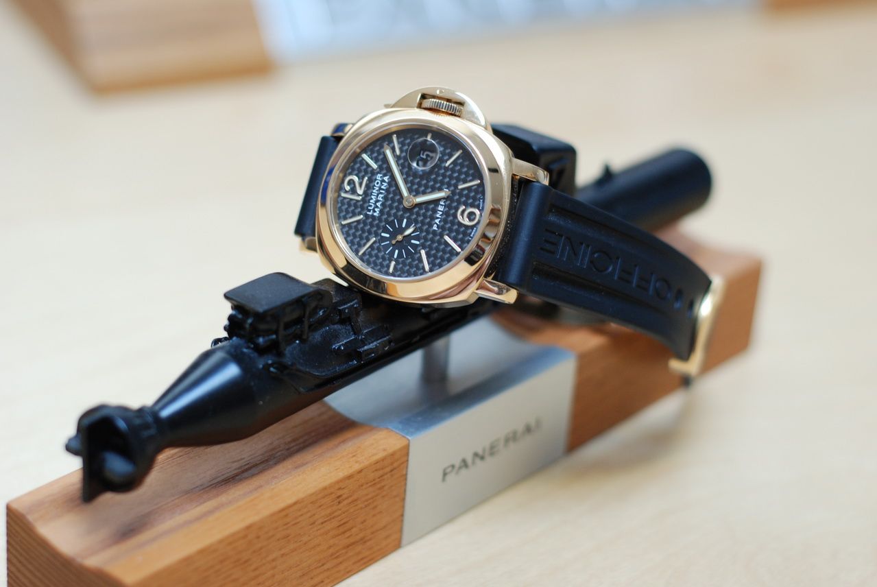

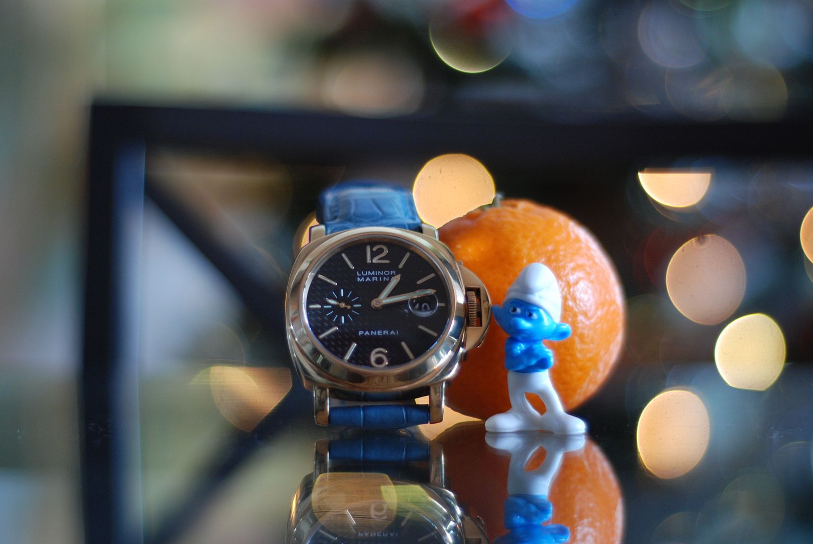

Det är ganska häftigt, att jag som gillar chrono-klockor, tycker att en Panerai får MAX ha sekundvisare - annars är den för plottrig. 372an är perfekt, sen går det neråt.![]()
Som sagt.. Sol är bra
Nice, vet att vi har en 231:aJag har för mig att det finns en sådan på forumet![]()
Skulle gärna ha en 393:a, skitfin. Och ftr, 392 är 100m.Ingen som ska köpa guld pannan från TTT? Pam393, tycker den ser riktigt bra ut, inte ofta man ser guld Panerai så den är cool.. Konstigt & tråkigt att den bara är 50m dock, 392an är väl 100m ändå..
editFan nu är det dags, måste köpa mig en panna. vad ska man köpa då? Max 50k
Fan nu är det dags, måste köpa mig en panna. vad ska man köpa då? Max 50k
Luminor eller radiomir? 1950-case eller bettarini?
Jag tyckte min 510:a var en grym panna, den ryms med marginal inom din budget44mm luminor bettarini med 8-dagarsverket p.5000
Tanken är Luminor..
Blev erbjuden en 510 i onsdags men den var tänkt till min polare, ångrar mig nu och skulle ha köpt den själv. Tyvärr så lyckades MJ24 sälja den rätt snabbt![]()
Kikar efter något liknande. Testade en 372 som är till salu igår men bär inte upp 47mm tyvärr. Annars hade jag lätt köpt den. PAM111 kanske?Tanken är Luminor..
Blev erbjuden en 510 i onsdags men den var tänkt till min polare, ångrar mig nu och skulle ha köpt den själv. Tyvärr så lyckades MJ24 sälja den rätt snabbt![]()
Kikar efter något liknande. Testade en 372 som är till salu igår men bär inte upp 47mm tyvärr. Annars hade jag lätt köpt den. PAM111 kanske?
Har nästan bestämt mig för en 372, trots mina tämligen spinkiga armar. Vem har en till salu? Har provat den några gånger och tycker att formen på boetten gör att den sitter mkt bättre än andra 47or som är svåra för mig att bära upp. Hjälp gärna till att knuffa mig över kanten härKikar efter något liknande. Testade en 372 som är till salu igår men bär inte upp 47mm tyvärr. Annars hade jag lätt köpt den. PAM111 kanske?
Håller med, den sitter väldigt bra för att vara en 47mm. Tyvärr funkar det ändå inte riktigt för mig.Har nästan bestämt mig för en 372, trots mina tämligen spinkiga armar. Vem har en till salu? Har provat den några gånger och tycker att formen på boetten gör att den sitter mkt bättre än andra 47or som är svåra för mig att bära upp. Hjälp gärna till att knuffa mig över kanten här(Lyckades tyvärr sumpa mina bilder då jag testade 372:an på Nymans pga ett mobilbyte nyligen så inga bilder att posta
Sålde min 005 som jag köpte av RicVin till Wi och sedan dess verkar den ha stannat hos grabben.. en 111 skulle kunna vara nått..
Sandwish tavla skulle jag nog vilja ha.
Some say it is too big on my wrist, I would say it is not
Panerai Radiomir Black Seal PAM287
