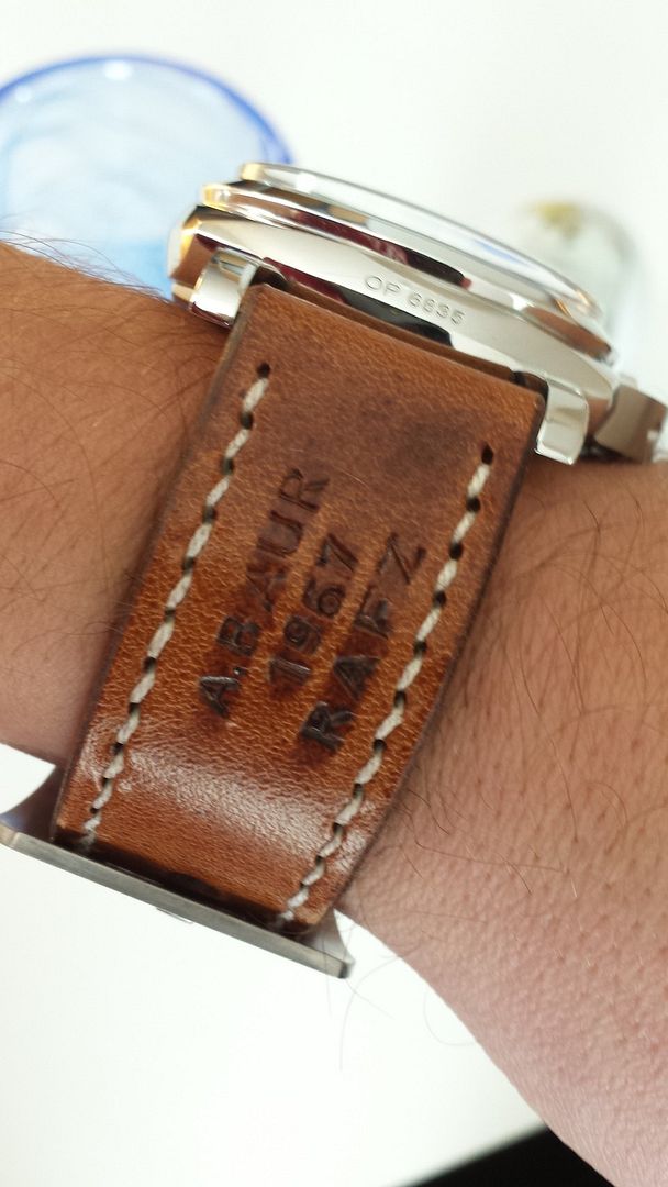

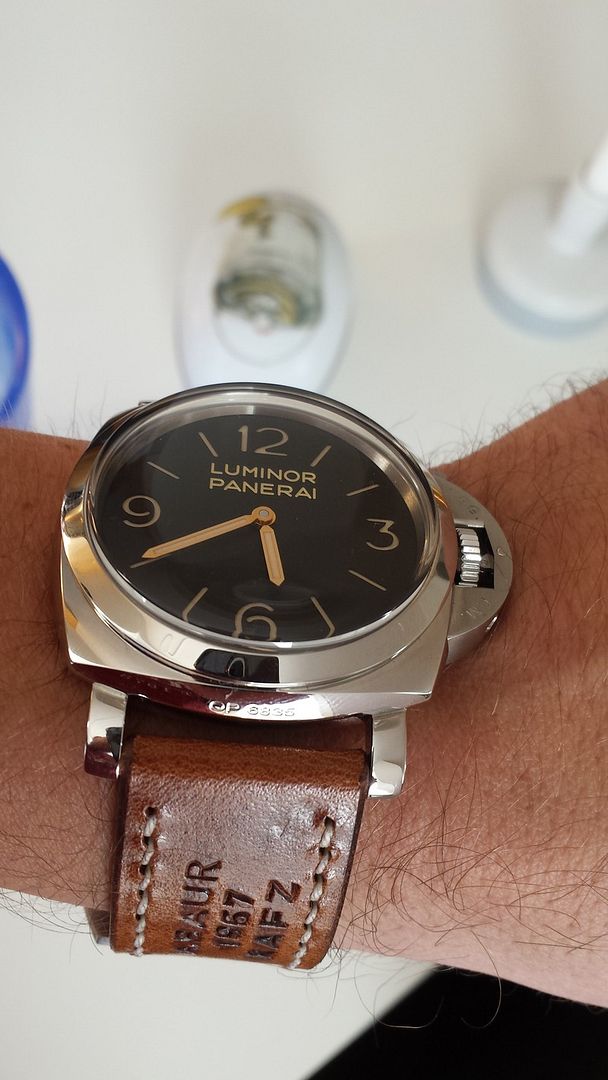

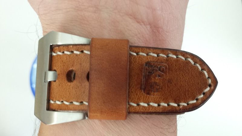

MJ24!
Snygg som fasen. Bild på aw strap per när det kommer. Själv sugen på ett sånt framöver.
Grattis!
Hur ligger det till med vattentåligheten på en AW-canvas?
Hur ligger det till med vattentåligheten på en AW-canvas?
Nackdelen är väl att det tar tid för canvasen att torka. Det är 100% bomull och även om det har en slags impregnering suger det nog åt sig vatten ifall man badar med detÄ
Är ju fodrat med läder, så inte så bra skulle jag tro.
Går säkert att få ett med bara canvas, och då borde det funka bra!
26-22 mm är det du behöver. Finns som tillbehör för 47mm Luminor, och den kan du köpa till Rad. Jag knep precis det som låg ute till salu här för några dar sen Min 388 är på väg tillbaka från Nymans - kommer bilder snart...Jag vill ha ett äkta gummiband till min Radomir pam00388 i sommar. Någon som vet var man får tag i bra färska? Jag tror jag behöver 26 mm men har inte mätt.
Det är nog bara känslan jag vill uppleva nu när jag har en klocka som gör det möjligt. Från finklocka till dykarur, bara genom att byta armband.Dårar! Gummi på radiomir.... Mario Paci gör ett vattenskyddat läder som verkar riktigt najs. Ett sånt tänker jag minsann köpa
Du ljuger! Jag skulle vält diskjäveln!!!Jag lyckades dra min 372:a i en kyldisk idag stört nog blev jag glad då den fick ännu lite mer battlescars sjukt beteende att bli glad av att dinga en klocka som listar 80k+
Håller med! Jag älskar gummi - på alla klockor.Det är nog bara känslan jag vill uppleva nu när jag har en klocka som gör det möjligt. Från finklocka till dykarur, bara genom att byta armband.
Alltså...kul med Panna, men nån måste ju säga till människan att bilhandlarhäng inte passar på Panna!Är det bara jag som totalt missat detta?!
Måste nog omvärdera människan!!
Mkrgg'd
Panerai släpper en ny Radomir 1940. I titan och mer det manuella inhouseverket p4000. Den är snygg. Någon som kan gissa vad den kommer att kosta?
http://www.paneraicentral.com/panerai-pam619-radiomir-1940-3-days-automatic-titanio/
Här verkar det finnas armband i gummi till Panerai. Är det någon som har erfarenhet av rubberb?
http://rubberb.com/
Panerai är ju perfekt som semesterklocka! Flera läder för att byta med å sen orginalgummi för baden.. Alltså för de som badar med sina klockor.....Har faktiskt aldrig kört gummi på Pannan, föredrar helt klar att botanisera bland alla modeller i diverse skinn och läder!
Men så har jag ju aldrig heller åkt på badsemester med Pannan som badklocka, så det kanske ändras efter en semesterresa eller två!
Jodå, badas med klockorna görs det, men har mest varit Rolex dykare på då (trots max 2-4meter vatten ).Panerai är ju perfekt som semesterklocka! Flera läder för att byta med å sen orginalgummi för baden.. Alltså för de som badar med sina klockor.....
Jag njuter mer av att bada och snorkla om jag slipper oroa mig för att någon tar den, invirad i badhanduken på stranden. Någon gång händer det, att någon ser när man tar av den, gömmer den i handduken och går ut i vattnet. Den tål ju att tas med ut i vattnet. Dessutom känns det som en hyllning till Panerai historia. Den är från vatten och hyllas bäst i vatten, med ett äkta gummiband.Panerai är ju perfekt som semesterklocka! Flera läder för att byta med å sen orginalgummi för baden.. Alltså för de som badar med sina klockor.....
