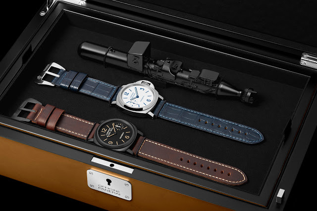

Grymt coolt med set. Det grymmaste setet Panerai släppt måste ju vara 784! Två magiska pjäser med Minervabas. PAM399 (stål) är min absoluta Rad-favorit. PAM398 (rödguld) är ju inte dum den heller.. :D
Grymt coolt med set. Det grymmaste setet Panerai släppt måste ju vara 784! Två magiska pjäser med Minervabas. PAM399 (stål) är min absoluta Rad-favorit. PAM398 (rödguld) är ju inte dum den heller.. :D
... och sämsta måste vara PAM786... Inte pga klockorna i sig, men eftersom det fick Panerais största ikon någonsin att klippa alla band med de :rage:
Vilken annan märkestråd på KS har möjligheten att posta modeller för (nästan) varje sida.. Sug på den ni. PAM633.
47mm, plexi och en underbar tavla. :wideyed:
"This brown color should remember you of the discolored dials of vintage Panerai models (like the reference 6154 also named “Egiziano Piccolo”). These watches initially had black dials, but over time, they changed color to this distinct brown tone due to the effect of the radium-based powder used to lume the hands and indexes. Therefore, Panerai introduces two Special Edition models that have this same brown toned dial (PAM 662 and PAM 663). This is the PAM 663, my favorite of the two, due to the Luminor case mainly. But that’s personal preference"
https://www.fratellowatches.com/panerai-luminor-1950-3-days-pam-663/
Vilken annan märkestråd på KS har möjligheten att posta modeller för (nästan) varje sida.. Sug på den ni. PAM633.
47mm, plexi och en underbar tavla. :wideyed:
"This brown color should remember you of the discolored dials of vintage Panerai models (like the reference 6154 also named “Egiziano Piccolo”). These watches initially had black dials, but over time, they changed color to this distinct brown tone due to the effect of the radium-based powder used to lume the hands and indexes. Therefore, Panerai introduces two Special Edition models that have this same brown toned dial (PAM 662 and PAM 663). This is the PAM 663, my favorite of the two, due to the Luminor case mainly. But that’s personal preference"
En av mina absoluta favoriter!
... och sämsta måste vara PAM786... Inte pga klockorna i sig, men eftersom det fick Panerais största ikon någonsin att klippa alla band med de :rage:
Som jag tolkar det, var han ingen riktig Paneristi. Hans enda drivkraft var pengar. Så lurade alla ska känna sig nu när allt kommer fram i ljuset. Personligen är 786 snyggare utan slytech-texten, rent estetiskt. Allt går i cykler och frågan är om inte det var dags att byta ikon (om det nu är viktigt för någon)?
Vilken annan märkestråd på KS har möjligheten att posta modeller för (nästan) varje sida.. Sug på den ni. PAM633.
47mm, plexi och en underbar tavla. :wideyed:
"This brown color should remember you of the discolored dials of vintage Panerai models (like the reference 6154 also named “Egiziano Piccolo”). These watches initially had black dials, but over time, they changed color to this distinct brown tone due to the effect of the radium-based powder used to lume the hands and indexes. Therefore, Panerai introduces two Special Edition models that have this same brown toned dial (PAM 662 and PAM 663). This is the PAM 663, my favorite of the two, due to the Luminor case mainly. But that’s personal preference"
https://www.fratellowatches.com/panerai-luminor-1950-3-days-pam-663/
En av mina favoriter från Panerai. Hade den varit 44mm hade den gett mig fjärillar i magen, nu vattnas bara munnen tyvärr. Finns det nåt liknande med 44mm storlek?
Som jag tolkar det, var han ingen riktig Paneristi. Hans enda drivkraft var pengar. Så lurade alla ska känna sig nu när allt kommer fram i ljuset. Personligen är 786 snyggare utan slytech-texten, rent estetiskt. Allt går i cykler och frågan är om inte det var dags att byta ikon (om det nu är viktigt för någon)?
Vad baserar du din tolkning på? Jag är intresserad på riktigt , absolut inget försök till att vara dryg :) Svårt att hitta info någonstans
Vad baserar du din tolkning på? Jag är intresserad på riktigt , absolut inget försök till att vara dryg :) Svårt att hitta info någonstans
Du är inte dryg, det vet jag. Jag gör tolkningen utifrån din text. Om han slutade med att bära panerai för att han inte fick betalt, var det logiskt att tro att han använde panerai för att det gav honom pengar. Gör han sina beslut utan att tänka på pengar så påverkas inte hans beteende för business förändras. Det jag menade med att byta ikon är för att han har passerat bästföredatum. Han är inte så i ropet längre av förklarliga skäl, han är äldre. Då utgår jag ifrån att en ikon får ett visst klientel att köpa märket och förhoppningsvis få en bit av ikonens pondus, då bör ikonen bytas ut kontinuerligt så ikonen ständigt är het inför detta klientel. Om han skiter i tjatet om pengar och sätter på sig sin panerai igen, kommer han fortsätta som paneraiikon och till och med bli en trovärdig sådan.
Du är inte dryg, det vet jag. Jag gör tolkningen utifrån din text. Om han slutade med att bära panerai för att han inte fick betalt, var det logiskt att tro att han använde panerai för att det gav honom pengar. Gör han sina beslut utan att tänka på pengar så påverkas inte hans beteende för business förändras. Det jag menade med att byta ikon är för att han har passerat bästföredatum. Han är inte så i ropet längre av förklarliga skäl att han är äldre. Då utgår jag ifrån att en ikon får ett visst klientel att köpa märket och förhoppningsvis få en bit av ikonens pondus och då bör ikonen bytas ut kontinuerligt så ikonen ständigt är het inför detta klientel. Om han skiter i tjatet om pengar och sätter på sig sin panerai igen, kommer han fortsätta som paneraiikon, och till och med bli en trovärdig sådan.
På tal om ambassadörer så har ju alla klockmärken sådana, och de brukar vara snyggt listade på respektive hemsidor ... men på Panerais sida hittar jag väldigt lite, jag kanske är kass på att leta iofs. Men, Wallace Huo och Mike North (heter han va?) har vi ju pratat om tidigare i tråden... finns det fler "current"?
Du är inte dryg, det vet jag. Jag gör tolkningen utifrån din text. Om han slutade med att bära panerai för att han inte fick betalt, var det logiskt att tro att han använde panerai för att det gav honom pengar. Gör han sina beslut utan att tänka på pengar så påverkas inte hans beteende för business förändras. Det jag menade med att byta ikon är för att han har passerat bästföredatum. Han är inte så i ropet längre av förklarliga skäl att han är äldre. Då utgår jag ifrån att en ikon får ett visst klientel att köpa märket och förhoppningsvis få en bit av ikonens pondus och då bör ikonen bytas ut kontinuerligt så ikonen ständigt är het inför detta klientel. Om han skiter i tjatet om pengar och sätter på sig sin panerai igen, kommer han fortsätta som paneraiikon, och till och med bli en trovärdig sådan.
Ah, du menar så, trodde du syftare på hela hans historia med Panerai. Svårt att hitta någon detaljerad info om backstoryn till Stallones och Panerais partnerskap mer än att Sly semestrade i Italien 1993, råkade besöka deras dåvarande "Boutique" och gillade den maskulina stilen med stora tavlor, visare och index.
Vad hände den dagen egentligen? Blev han så fascinerad av historian bakom Panerais klockor, köpte en klocka till ett rabatterat pris och bar den för att han gillade den? Eller inleddes partnerskapet möjligtvis redan då? Jag vet, så onödiga frågor, men jag är svag för både Sly och Arnie (faktiskt två anledningarna till att jag ens började titta på Panerai).
Hur som helst kul att Panerai fortfarnade skyltar med Stallone i sin senaste katalog, trots att han som känt numera bär annat (som typ Rolex och Richard Mille) :D
panerai stallone.png
Ah, du menar så, trodde du syftare på hela hans historia med Panerai. Svårt att hitta någon detaljerad info om backstoryn till Stallones och Panerais partnerskap mer än att Sly semestrade i Italien 1993, råkade besöka deras dåvarande "Boutique" och gillade den maskulina stilen med stora tavlor, visare och index.
Vad hände den dagen egentligen? Blev han så fascinerad av historian bakom Panerais klockor, köpte en klocka till ett rabatterat pris och bar den för att han gillade den? Eller inleddes partnerskapet möjligtvis redan då? Jag vet, så onödiga frågor, men jag är svag för både Sly och Arnie (faktiskt två anledningarna till att jag ens började titta på Panerai).
Hur som helst kul att Panerai fortfarnade skyltar med Stallone i sin senaste katalog, trots att han som känt numera bär annat (som typ Rolex och Richard Mille) :D
panerai stallone.png
Jag kan tänka mig att en person som är så känd mest går runt och är trevlig, snackar lite, visar intresse. Runt hälarna står det små affärsutvecklare och undrar om det går att göra något, men då har Sly redan gått vidare.....
Vilken annan märkestråd på KS har möjligheten att posta modeller för (nästan) varje sida.. Sug på den ni. PAM633.
47mm, plexi och en underbar tavla. :wideyed:
"This brown color should remember you of the discolored dials of vintage Panerai models (like the reference 6154 also named “Egiziano Piccolo”). These watches initially had black dials, but over time, they changed color to this distinct brown tone due to the effect of the radium-based powder used to lume the hands and indexes. Therefore, Panerai introduces two Special Edition models that have this same brown toned dial (PAM 662 and PAM 663). This is the PAM 663, my favorite of the two, due to the Luminor case mainly. But that’s personal preference"
https://www.fratellowatches.com/panerai-luminor-1950-3-days-pam-663/
Fast vänta .. Vi är ju inte på sida 663 ännu :bag:
