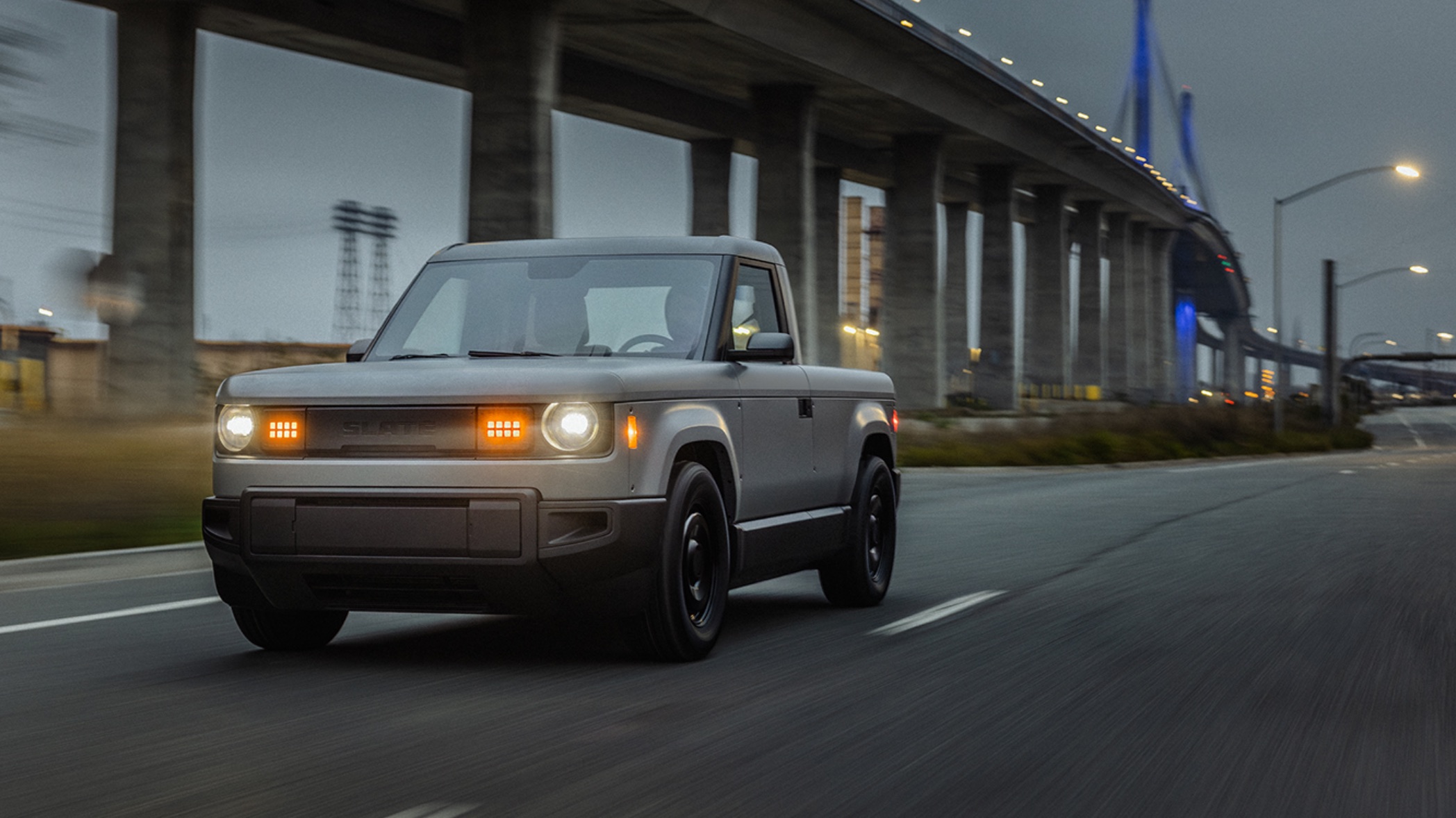

På tal om startup. Jeff Bezos har investerat i det här bolaget. En billigare och väldigt avskalad pickis ($25.000):
