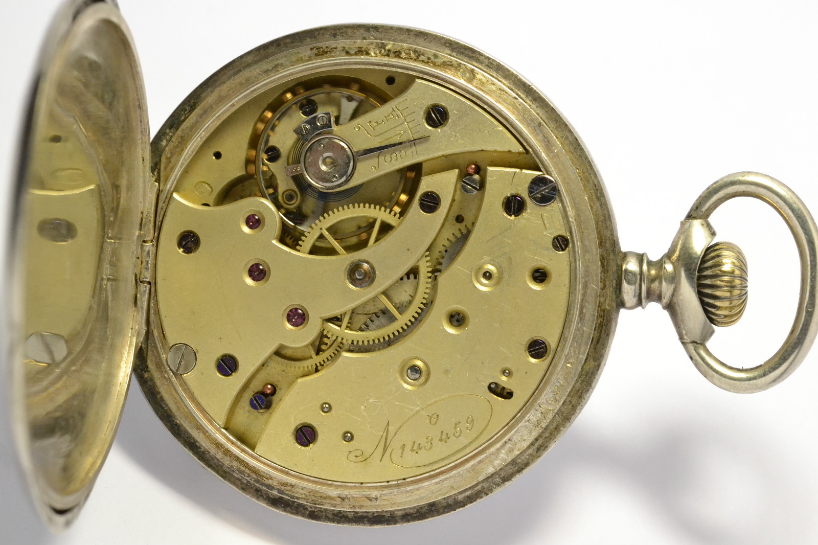

Ett fickur jag köpte för någon månad sedan. Tavlan märkt Walter Hasselgren och det klena resultatet på googling pekade mot Åbo. Verket är stämplat JCR. Som synes skada på tavlan, sekundvisaren saknas och så är väl minst ena visaren bytt.
Klockan är sannolikt tillverkad av James Calame-Robert i La Chaux-de-Fonds (ibland benämns han dock Jules Calame-Robert, har dock inte analyserat närmare om dessa faktiskt var två olika personer eller hur det egentligen ligger till, sannolikt är det samma person som åsyftas), dessa är ganska vanliga i Sverige och jag har sett i alla fall ett dussin av varierande kvalitet. Ofta är de dock inte stämplade JCR, utan med en sköld innehållandes ett ankare omgivet av två stjärnor. Dock kan klockor med sköld-stämpeln också ha tillverkats av J.C. Breitmeyer (JCB) som var Calame-Roberts efterträdare och delade denna logga (detta är dock alltså inte relevant för din klocka).

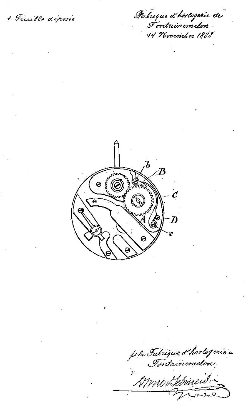

Urverket är tveklöst av Fontainemelon, vilka Calame-Robert tycks ha använt i stor användning. Här är en bild på ett liknande verk med Fontainemelons typiska pil-genom-äpple-logga i toppen:

Tack Warwian!
Jag var själv inne på James Calame-Robert, hittade ingen stämpel som liknade så jag tvekade.
Du besitter ett stort och imponerande kunnande! Jag uppskattar att du delar med dig!
Jag tittade och jämförde mitt Lip-urverk med bilden på cal 43AC. Är väldigt väldigt snarlik men inte hundra. Letade bilder på 40AC men hittade ingen.
Tack Warwian!
