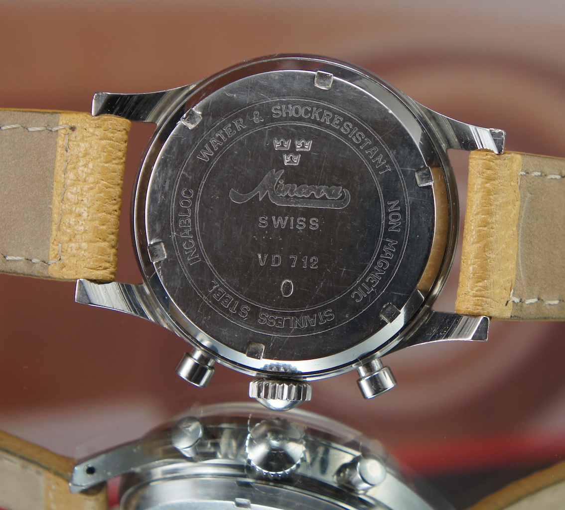

Den kanske varit upp tidigare? Men det här ser inte bra ut va!? Syftar på de tre kronorna.
Hur ska kronorna se ut då? Har för mig att någon har fula kronor?
Denna har också lika "fula" kronor. Ska nog vara så, men vad vet jag
http://www.kaplans.se/sv/auktioner/3093/vara/1281675
Jag trodde att de skulle se ut så här. Alltså inte ristade. Men jag har nog antagligen fel.
Det är nog en trött malaj med trubbig utrustning som graverat.
Finns dom som kan det här bättre än mig men av de jag har sett och även klämt på så har flera av dessa Minerva-kronografer haft de där ristade kronorna och ett nummer undertill. Kaplans sålde en på senaste kvalitén.
Jag reagerade på att det såg så "hemmagjort" ut. Och tycker fortfarande att det inte ser bra ut. Kronorna brukar ju se så mycket bättre ut. Men jag hade fel ang. fulurs-varning.
Ja det ser onekligen fel ut, men jag tror nog att man inte var så noga på den tiden. På min EP kronograf som är äldre ser det något bättre ut, men där kan man ana att dom haft en mall som dom kört en graveringsmaskin i.
