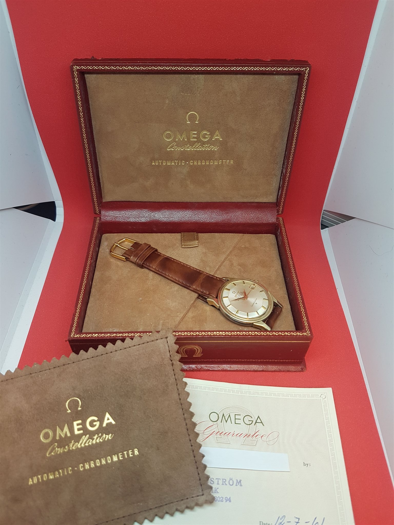

Jag säger inte att denna nedan är fel men den ställer lite frågor som kan vara intressant att utreda. Tavlan ser bra ut tycker jag, men den saknar ”Officially Certified”, dvs Y:et i MOY-testet saknas. Men de kan se ut så här, eller? Trots att det påstås vara en vanlig ref 168.005?
Tycker mig se lume vid index. Inga ”T” vid Swiss made. Kan det vara så? Tar för givet att visarna är utbytta då lume på tavlan och ingen onyx matchar illa med onyxvisare (eller är det väldigt väldigt mörknad lume som i så fall inte tycks uppvisas på tavlan?).

Så, det tycks som om det är något av ett hopplock alltså, som jag vagt misstänkte när jag inte fick ihop referensnummer med detaljer. En franken helt enkelt.Det er -sandsynligvis- ikke verk + tavla fra en 168.005, men fra en 14902. Der er det korrekt med to linjer tekts og ingen "T". Viserne ser derimod ud til at være med sorte indlæg og ikke lumen, det kan dog også være meget sort patineret lumen - præcis som du skriver. Jeg hælder mest til at de er med sorte indlæg, da den mørke patinering sjældet er helt ensfarvet.
Så vidt jeg husker, så er de tidligeste sekscifrede Constellationsreferencer fra 1963, og der eksisterer en vis mængde overlap mellem de forskellige karakteristika, ligesom der findes en ref, der hedder 14902-62. Jeg ville selv mene, at der er tale om enten et fel bagboett eller transplanteret "indmad".
Varken tavla eller visare är till modellen från början iaf. Vet inte om det funnits servicetavlor och hur de ser ut.
Vad har de gjort med baklocket?Heh, så den også lige på Tradera. Ser liiiiiiidt for poleret ud, og skiven er for fejlfri - det ville undre mig, hvis den ikke var ommalad. Visarna er forkerte.
Der er også denne: https://www.tradera.com/item/190118...a-constellation-pie-pan-m-org-ask-1-kr-utrop-
Bemærk at æsken er fra den tidligere reference (og IKKE til en model med datovisning), og at den er stemplet i 1961; det er før 168.005 kom frem. Kronen der følger med er ligeledes ukorrekt og uret mangler medaljonen på bagboetten.
Det gör ont när man ser en connie utan medaljongenDen er tydeligvis blevet båret på en one-piece rem, og så er medaljonen faldet/blevet pillet ud![]()
