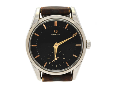

Jag vill sticka ut hakan och påstå att den är äkta, det är 317 från 50-talet. Jag förstår vad du syftar till med att de målade indexet inte riktigt ser ut att vara målat rätt men klockan kan nästan inte vara en kopia.
Denna 2937 såldes på Kaplans idag, rätt dyrt slutpris men referensen är populär och tavlan ser ut att vara väldigt fin samt bonus med originalspännet.
MEN, jag har nog aldrig sett en 2937 utan Seamaster på tavlan.
Kan det vara ett hopplock med tavla från en 2791 eller 2639 som delar samma verk och storlek men som vanligtvis inte har Seamaster på tavlan?
Reagerade också på det när jag först såg den, men forskade aldrig vidare.

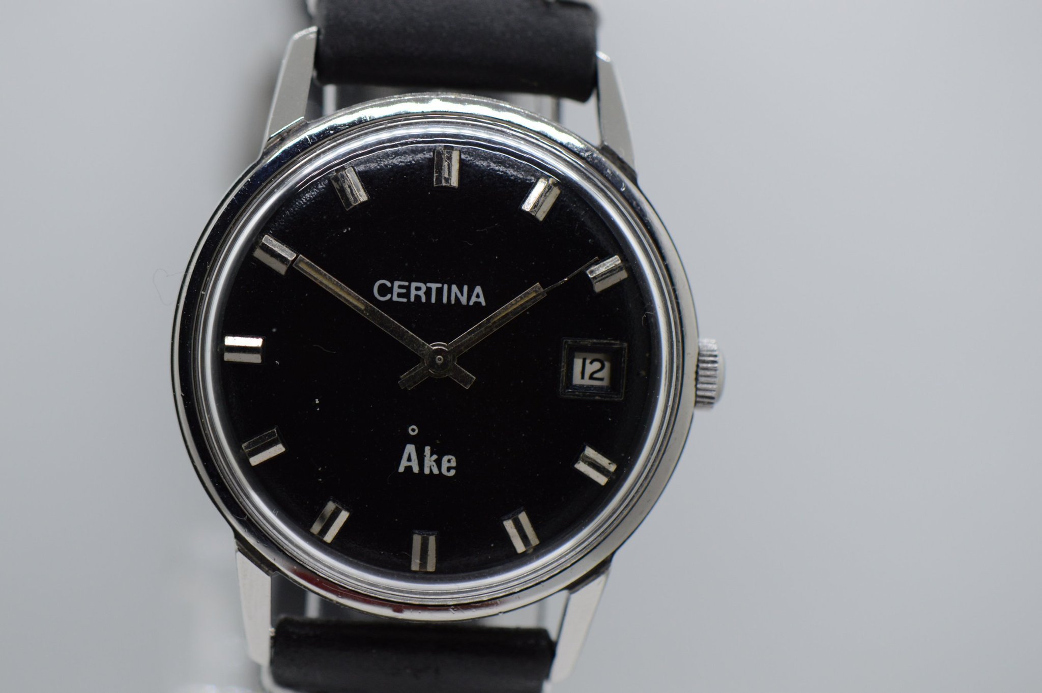

Jag drar mig egentligen för att posta i den här avdelningen för det finns något charmigt med denna. Men här har vi iaf Åke-Certinan, som inte jobbar med atm eller dylikt utan rätt och slätt 100% vattentäthet. 😃

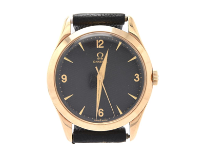

Ingen aning, men berätta gärna mer. Riktig tavla i fel boett?
Tavlan är märklig, Swiss T? Kanske lite lysmassa på tavlan? Inte tillräcklig upplösning för att se. Tavlan känns klart nyare än resten. Ingen lysmassa på visare. Boetten riktigt vass. Jag vet inte riktigt vad jag skall tro. Ser spännande och snygg ut med Reversodesignen.
Tavlan är märklig, Swiss T? Kanske lite lysmassa på tavlan? Inte tillräcklig upplösning för att se. Tavlan känns klart nyare än resten. Ingen lysmassa på visare. Boetten riktigt vass. Jag vet inte riktigt vad jag skall tro. Ser spännande och snygg ut dock med Reversodesignen.
Såg den där tidigare och reagerade på precis saker.
Synd, då jag spontant blev ganska sugen när jag såg den som thumbnail.
Om den är från 40-50 talet (vilket för boetten är troligt sett till staybrite märkningen) borde det ju inte vara tritium på tavlan heller utan snarare radium.
Tycker subsekunden ser off ut på denna med.
Ingen delux modell samt ommålad tavla?
Ja det är ingen de luxe eftersom tavlan inte är gjord i guld, och håller jag med om att tavlan ser ommålad ut. Skakigt tryck och inget swiss made, samt den applicerade loggan ser väldigt o-centrerad ut.
