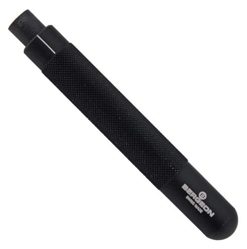

Har en manuell vintage omega med liten krona som nästan är omöjlig att vrida. Är det någon som har använt/köpt en crown winder som den här nedan eller som kan tipsa om en annan? :)
