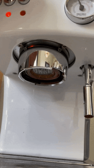

Jag har köpt en begagnad Ascaso Dream ('07) som jag har rengjort och bytt packningar på. Till detta fick jag en i-mini i-2 som jag har rengjort ordentligt.
MEN, jag får inte ordning på min espresso, det smakar skit rent ut sagt. Den rinner alldeles för snabbt och pucken blir dessutom väldigt ful.
Jag har spenderat mycket tid och bönor på grindern men jag börjar fundera om det är något fel på utrustningen.
Om jag har grövre malning så blir pucken rörig och rinner för snabbt.
Om jag har finare malning så blir det stora kanaler i pucken och rinner ännu snabbare.
Om jag har ännu finare malning så rinner det knappt öht.
Har kört 25-27 sek med 16g bönor och siktat på 32g kaffe.
Någon med bättre koll som har förslag på vad jag kan testa härnäst?

Okej, behöver läsa på om 3-vägsventil. Innebär saknaden av detta att pucken blir blötare? Brukar ligga ett lager vatten ovanför pucken.
Och nej, jag har inte trycksatt portafilter, har vanlig. Tror du att det gör skillnad? Kikat på oändligt med youtube videos om espresso och har inte sett en enda som använder trycksatta filter. Men de har iofs bättre maskiner.
Tack för svar!
Ja har man inte 3 vägsventil så blir pucken blöt om man inte väntar en stund. Ventilen fungerar så att när man stänger av vattenflödet så leds övertrycket ut i slaskbehållaren.
Vissa maskiner kräver trycksatt portafilter men är inte säker på att din gör det. Bor du nånstans där det finns åf för ascaso så hade jag gått förbi dem för att fråga om tips. I Stockholm kan du gå till kaffecompagniet eller monteriva!
Är du säker på att du får rätt tryck enligt manometern?

En del plast, ja. Att den inte har några stegindikationer gör en smått galen, då jag behövt testa väldigt finmalet (rinner inte alls) till finmalet (rinner mycket, pga kanaler?) till att köra grövre för att eventuellt undvika kanaler, men då rinner det ändå snabbt. Har alltså inte hittat en bra malningsgrad mellan att inte rinna och att rinna väldigt snabbt. Det blir väldigt svårt att gå fram och tillbaka när det inte finns några angivna indikatorer på stegen. Väldigt frustrerande, ja!
Jag förstår! Men min maskin levererades med icke trycksatt portafilter så man kan ju anta att den borde vara tillverkad för att hantera detta.
Jag har kört runt 16g (min våg klarar inte decimaler) då jag läste någonstans att det dubbla ska klara 15-16 g. Men kanske ska testa med typ 14g? Inte testat detta då de flesta verkar köra 18g, då låter 14g ganska lite.
Min maskin visar inte tryck, endast temperatur. Så jag vet faktiskt inte.

Hur mycket du kan mala i korgen beror på storleken på korgen. Mindre än vad korgen klarar gör inget, tar lite längre tid att trycket byggs upp och du får mer vatten kvar efter, men med för mycket i korgen så kan kaffet nå upp till spridarfiltret och det blir inte bra.
Annars är det bara fyra saker som avgör hur skottet blir; malningsgrad, tryck på tampning, vattentryck och temperatur. :)
Finns lös manometer man kan skruva på direkt på portafiltret för att kolla trycket -> https://www.kaffecompagniet.se/till...ag-spouts/tryckmatare-till-portafilter-101158 , kolla bara att du har rätt storlek på gänga.
Många tampar alldeles för hårt så prova finmalet, bara lite tillbaka från när du stryper maskinen, och tampa mycket lättare än tidigare.

Då testar jag 14g, kan ju vara så att den inte klarar mer. Ska också testa att köra så fint det går och tampa lösare. Återkommer med resultat! :)
Är inte så sugen på att köpa massa nya delar såsom tryckmätare, utan det får bli att spara till en bättre maskin och kvarn.
Nästa köp blir en våg som klarar decimaler. En Acai Lunar vore kul om den inte var så oskäligt dyr. o_O

Den där passar inte på de äldre varianterna av Dream med 57 mm filterkorg. Tyckte det såg ut så på bilderna men @CROE kanske kan bekräfta?
@CROE Om min misstanke är korrekt så låter 18 g väldigt mycket. Vill minnas att Ascaso kallar 57 mm dubbelkorgen för 14 gram. Börja där tills du fått ordning på malgraden. Ofta går det att peta i lite mer än vad tillverkarna anger men avvakta med att testa exakt var den gränsen går. Undvik att mixtra med flera variabler parallellt för då kan det bli svårt att hitta rätt. Fixa malgraden först och finjustera annat sedan. Av samma anledning bör du tampa hårt. Det händer inte så mycket mer efter några kilo om man ökar kraften när man tampar så hårt betyder bra repeterbarhet. Om man istället tampar löst kommer man inte kunna upprepa trycket med någon precision från gång till gång och man får en okänd variabel som spökar när man försöker hitta rätt malgrad. Jag påstår att väldigt få tampar för hårt. Det är möjligt att många tampar onödigt hårt men för en stor majoritet av hemanvändare spelar det ingen särskild roll. Koffeinförgiftningen lär ju komma långt innan belastningsskadorna.
