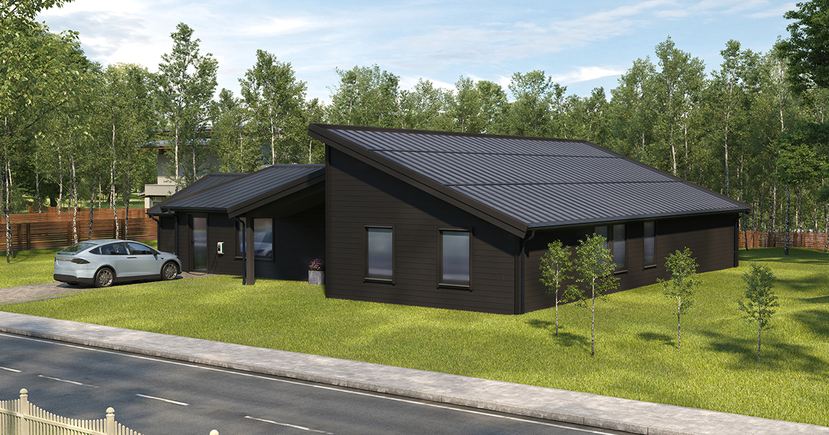

På 5) Finns ju alternativet med solceller som ser ut som plåttak, som man kan sätta vid nybygge/takbyte.
Fördelen då är ju att det ej lyser solceller som kan förstöra husets helhetsbild estetiskt.

Lindab SolarRoof ser ju riktigt fint ut. Gissar att det inte är helt gratis dock! Ska kolla med dem så man i alla fall kan få ett hum om hur prisbilden är jämfört med alternativ. Tack!
