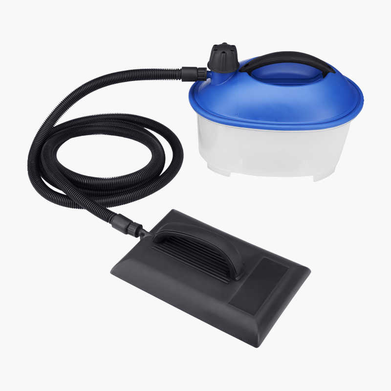

Vad göra?
Otaliga lager med gamla tapeter som sitter bra och dåligt om vartannat… allt ska bort? Känns som att ”renoveringstapet” inte rår på ett underlag som är såpass ojämnt?
Om det är betongvägg så rekommenderar jag att köra med ång/fukt maskin blir helrent, funkar dock inte på gips löser ju upp den. Dock lite varmfuktigt/slabbigt men ändå lättskött.
