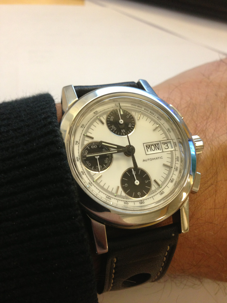

Jag har alltid varit en "sucker" för svart/vita tavlor, så när denna dök upp under köp och sälj så dröjde det inte länge innan köpet var ett faktum!
Efter ett par dagar dök ett gult paket upp från den största staden i det lilla landet välkänt för att tillverka högkvalitativa tidmätare!
Det är ett "no name"-ur med ett automatiskt Valjoux 7750, NOS någon gång från 70-talets början.
Boetten är helpolerad i rostfritt, skruvad krona, plexi och 19mm mellan bandhornen.
Tanken är att ha den som träningsobjekt då jag ännu inte servat något 7750-verk.
Insidan på damen.
Klockan levererades med silvriga visare och en fransk dagskiva - detta måste givetvis fixas till för att matcha mina språkkunskaper och grafiska öga!
Verket monterades ur boetten och visarna togs av.
Ny dagskiva inhandlades och byttes ut - nu är den på engelska så t.o.m. jag förstår!
Jag valde att behålla orginalvisarna för säkerhets skull och köpte nya "passande" visare. Minut och timvisarna som inhandlades var något längre än de som satt på från början, tyckte detta bara såg bättre ut så jag lät dem vara.
De små visarna för sekund och kronograffunktionerna var däremot ~1.5mm för långa så dessa kapades ner till 4mm.
Visarna fanns bara i stål eller guld och då jag ville ha svarta visare var det bara att måla!
Först ruggades ytan upp med 1000-papper
Efter detta badades de i aceton för att lösa upp lysmassan och ta bort ev fettrester. Här syns även den nya sekundvisaren med en spets som saknades på orginalet.
Visarna målades svarta och fick efter detta även ny lysmassa.
Sakerna monterades ihop och verket fick lite välbehövlig ny olja på väl valda ställen - sedan var hon klar för test!
Valjoux 7750
