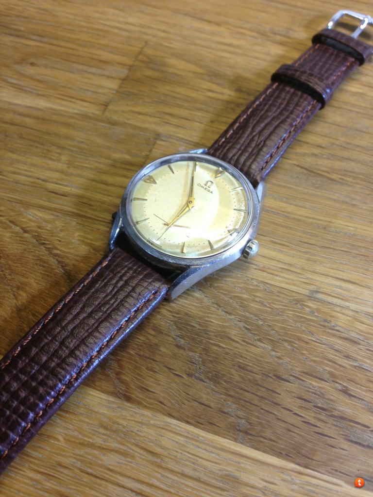

Testade först på en boett i skrotlådan men det var så enkelt att Omegaboetten åket upp direkt på bordet - ytan blir plan och snygg - gillas!
