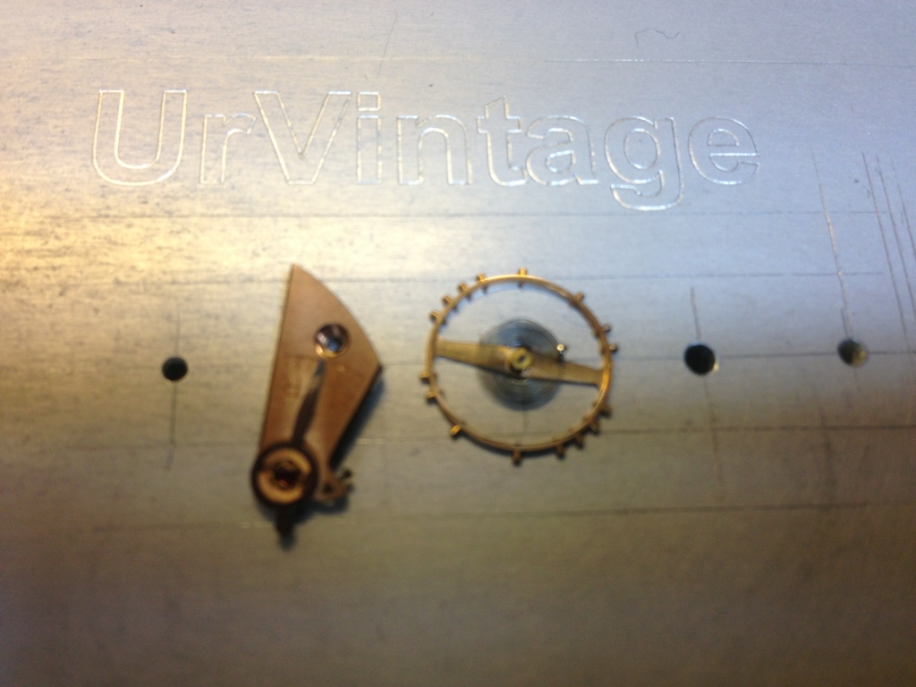

eriksson850 , -Du menar detta - för att justera beaterror så måste läget på fjädern justeras - en PITA!!
Efter ca. sju avmonteringar och justeringar så såg det ut som nedan!
