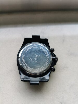

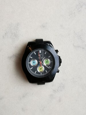

Jag har en fråga kring bifogad Triwaklocka. Hittade denna långt ner i lådan och tänkte att den får väl dammas av för lite support efter konkursen. Men när jag skulle putsa upp den lite inför batteribyte så föll armbandet bokstavligen i sär, bit för bit.
Finns risk att jag får ligga med skämskudde hela påsken efter denna fråga till klockproffsen här på forumet. Men någon som vet vad en klocka kallas med "ett bandhorn" och går det att köpa armband till den? En bonusfråga också - någon som vet modell på klockan? Den är säkert 15 år gammal.
Tack för hjälpen!

Har den haft länk eller läder/gummi? Kolla vad som står på baksidan av klockan. Bör säkert finnas nåt modellnummer där. Isåfall kan du säkert googla på det + armband/strap, så kanske du kan hitta ett ersättningsband.

Tack för hjälpen. Men det finns inget nummer på varken baksida eller på armbandet.
Ja, hur ska jag beskriva armbandet? En länk gjord av plast... Men problemen är infästningen vid bandhornen. Finns det något namn på den typen?

Mja, jag vet inte riktigt vad det kan kallas. Vill du komma lätt undan kan du ju köpa ett band av rätt totalbredd och sen skära till för att passa infästningen.
